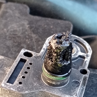

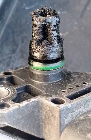

Christian375 schrieb: @harzmazda
173.200 Kilometer stand jetzt.
Über dem Sensor sitzt ein Blech, darüber die Plastik Motorabdeckung.
Abdeckung 2x Mutter SW 10,
Blech 2x Mutter SW 14(13?),
Sensor 1x Schraube SW10.
Stecker kommt man gut dran, Ausbau dauert keine 3 Minuten.
Mach Bilder vom Sensor!

Hi....meiner sieht auch so aus, wie deiner. 210 000 km
2,4-l-D-4D 150 PS Bj 2019

14 Jan 2023 23:27 #22 von Christian375
Christian375 antwortete auf Sporadisch keine Leistung
Krass.
Ich habe das Thema nicht weiter verfolgt, nachdem die Probleme vorbei waren.
Aber deiner sieht noch deutlich schlimmer aus.
Vielleicht ist so ein Abscheider echt ne Überlegung wert...

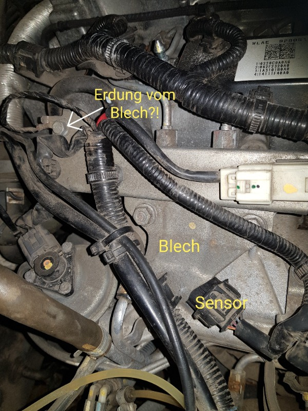

20 Feb 2023 19:00 #23 von Christian375
Und weiter geht's!
175.800 Kilometer stand jetzt, also etwas mehr als 2500 Kilometer später geht's wieder los.
Aussetzen des Turbos, hörbar, mit Verlust der Leistung. Hab's ne Woche beobachtet, ähnliches Bild wie beim ersten Mal.
Die 'Intervalle' in denen es auftritt sind kürzer, er wechselt nun mal jede Sekunde, mal ist der Turbo für nen Kilometer weg...
Nicht reproduzierbar, kommt und geht wie es beliebt.
Hab eben den Ladedrucksensor ausgebaut, der sieht noch gut aus.
Beim Ausbau fiel mir auf, dass zwischen dem abgeschraubten Halteblech über dem Sensor und der Schraube vom Sensor über die Verlängerung der Ratsche Funken übersprangen.
Halteblech hatte keinen Kontakt zu Metall, außer über die Verlängerung der Ratsche zur Schraube am Sensor.
An dem Blech ist eine Erdung angebracht. Denke ich zumindest.
Was läuft hier verkehrt?
Ist das normal, oder liegt irgendwo ein offenes Kabel welches meine Sensorik verwirrt?
Finde ich mittlerweile am wahrscheinlichsten. Aber warum war dann 2500 Kilometer Ruhe?!
Langsam macht es keine Laune mehr.
20 Feb 2023 21:51 - 20 Feb 2023 21:54 #24 von harzmazda
harzmazda antwortete auf Sporadisch keine Leistung
Das glaube ich dir. Vielleicht ist der Sensor selbst das Problem. Man könnte den Widerstand messen. Ich weiß zwar nicht, wie viel Ohm er haben sollte. Es kann ja sein, dass er nur manchmal unter bestimmten Bedingungen ausfällt. Als der Funke übersprang war die Zündung aus/ an? Stecker drauf/ ab? Mal mit dem Voltmeter dran und verschiedene Situationen simulieren. Oder ist die Erdung nicht zuverlässig? Muss ich mir morgen bei mir mal ansehen.

21 Feb 2023 06:35 #25 von Christian375
Moin.
Stecker war ab und Zündung aus, Schlüssel steckte.
Ich denke darüber nach mir Schaltplan/ggf. Reparaturanleitung zu organisieren.
Strom ist nicht meins, bin da eher auf der mechanischen Seite angesiedelt.
Ich lese die Kiste morgen mal wieder aus. Vielleicht sagt er ja was ihm fehlt, wobei er das beim ersten Mal auch nicht klar definieren konnte.

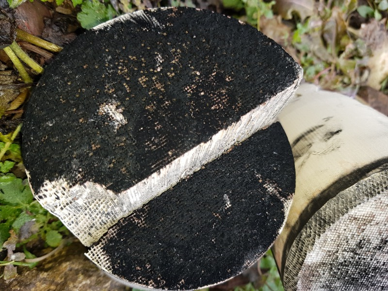

26 Feb 2023 11:50 #26 von Christian375
Soo.
Wieder was gelernt.
Der Katalysator war kurz vor zu.
Habe gestern mal das Teil ausgebaut und reingeschaut.
Schwarze Fläche war motorseitig, im Hintergrund sieht man wie es zum Auspuff hin aussah.
Habe den Kat wieder geschlossen und ne Probefahrt gemacht.
Der Wagen lief noch nie so gut...
Vielleicht vor zwei Jahren als ich ihn gekauft habe, aber so einen schleichenden Prozess bekommt man nunmal nur schwer wenn garnicht mit...
Und bevor Panik ausbricht: neuer Kat ist unterwegs, 220€ mit Schrauben, Dichtungen und sogar neuen Gummies zum Aufhängen.
Ich weiß, dass so die Betriebserlaubnis erloschen ist. Wagen steht bis zum Einbau von einem neuen Katalysator still.
An dieser Stelle vielen Dank an Harzmazda, mit dem hab ich in den letzten Tagen ausgiebig das Thema besprochen!
