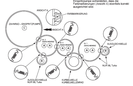

11 Nov 2007 09:46 #18 von Pick-Up_Max
Pick-Up_Max antwortete auf Zahnriemen wechseln???
Hier die ZAHNRÄDER :wink:
Also ist die ESP das treibende Teil :!:

11 Nov 2007 09:53 #19 von Pick-Up_Max
Hier noch eins

11 Nov 2007 09:54 #20 von schwarzer Drachen
schwarzer Drachen antwortete auf Zahnriemen wechseln???
menno max!
ich hab noch nicht kaffegetrunken! ich war jetzt am zweifeln, wieso auf deinem zahnradbild die pumpe das treibende teil ist! :k_s_tease
ohne kaffee ist das nix bei mir!
aber ich habs dann doch geschnallt: der kraftweg ist: kurbelwelle>zwischenrad>zwischenrad>esp. und dann mit zahnriemen von der gleichen welle abgenommen: esp>nockenwelle.
damit macht der spruch den ich dick gemacht habe auch wieder sinn.
