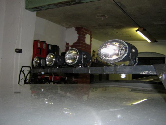

28 Jun 2009 00:49 #15 von m.mehlhose
m.mehlhose antwortete auf Dachträger für Scheinwerfer
Hallo Uwe und Tomax,
nun isses endlich mal fertig geworden. Nun hab ich Licht ohne Ende. <!-- s:lol: --><img src="{SMILIES_PATH}/icon_lol.gif" alt=":lol:" title="Lachen" /><!-- s:lol: --> <!-- s:lol: --><img src="{SMILIES_PATH}/icon_lol.gif" alt=":lol:" title="Lachen" /><!-- s:lol: -->
  • m.mehlhose
  • m.mehlhoses Avatar Autor
28 Jun 2009 01:00 #16 von m.mehlhose
...ich hab das lächerlich gebogene Blech von dem Dachträger gegen ein Profilstahl getauscht, was genau in die Schutzhülle passte. So konnt ich mir den Streß mit dem Klemmenbau sparen und hab die Lampen durchgeschraubt. in der Mitte mit jeweils 2 selbstschneiden, aussen (verstellbar) mit Muttern.

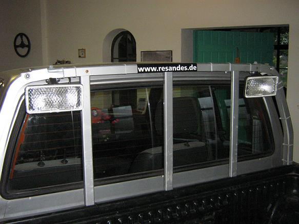

28 Jun 2009 01:06 #17 von m.mehlhose
...und so siehts hinten aus. - macht nat. nur Sinn, wenn das Hardtop nicht drauf ist..

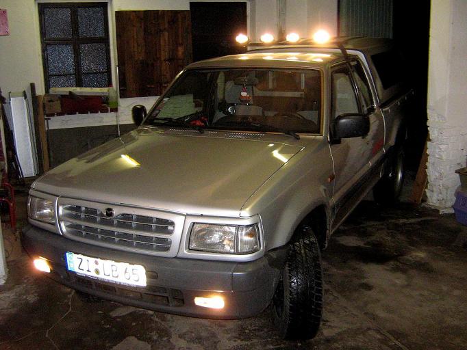

28 Jun 2009 10:43 #18 von UweN
UweN antwortete auf Dachträger für Scheinwerfer
m.mehlhose schrieb: ...und so siehts hinten aus. - macht nat. nur Sinn, wenn das Hardtop nicht drauf ist..
Wieso denn?
Macht schön hell im Hardtop...
Haben die Schweden auch drin.
