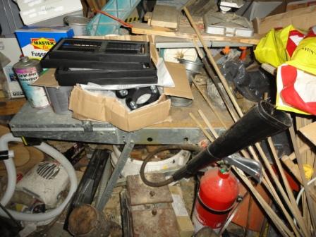

wie waers denn damit - ich weiss - es ist nicht viel zu sehen - aber es ist ein klapptisch (laesst sich auf 50x100x20 zusammenklappen)
rechts (nicht sichtbar ein tischlerschraubstock)
links kann ich 'von unten' die handkreissaege zur tischkreissaege machen, stichsaege oder fraese montieren.
den nehm ich immer mit wenn ich zu leuten fahr die 'kein' werkzeug haben...
mfg J
da hast dir ja ganz schoen viel arbeit gemacht....
mfg J
