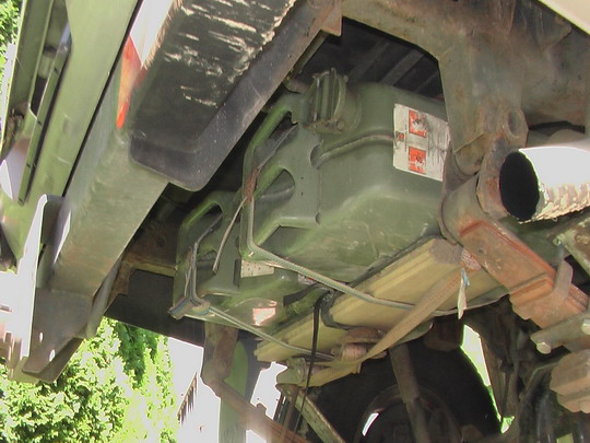

habe mal ne andere Art von Reservetank.
Das ging auf die schnelle auch,da ich eh ohne Reserverad fahre.

war nur für`n Urlaub.
Mit dem richtigen Spanngurt (vom LKW) geht's.
Hab an der Stelle jetzt einen 60liter Wassertank für die Wohnkabine verbaut.
Torsten
