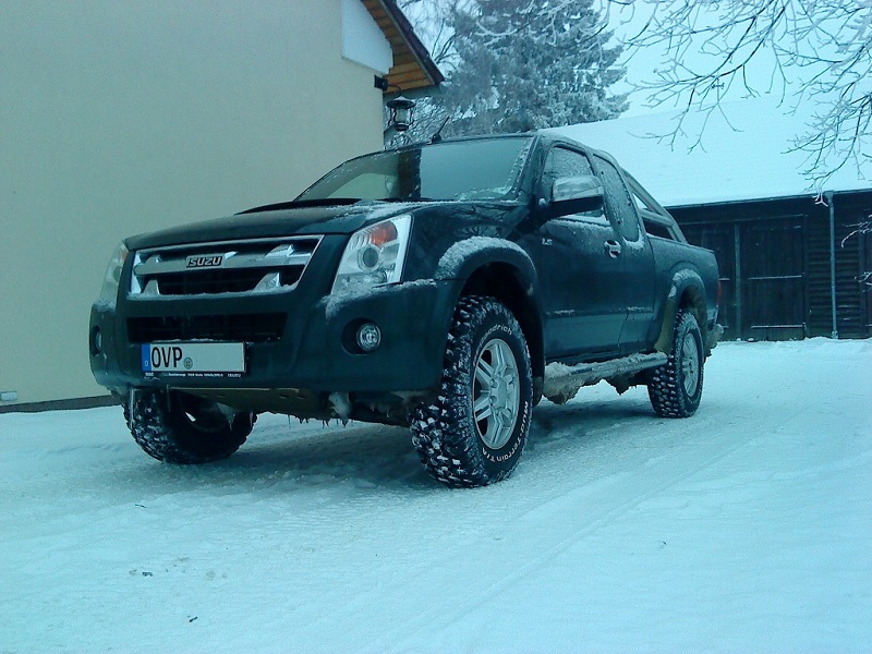

Hallo alle zusammen.
wir haben uns nun nach langem ringen auch für nen max als nachfolger für den guten alten d22 entschieden. er wird bei uns einiges erdulden müssen. darum kam auch ein neuer navara nicht in frage (ein kollege hat da arge probleme mit laderaum, getriebe, aufhängung usw. - und er schont ihn noch)
der d-max gilt ja als äußerst robust. ich hoffe, er wird dem ruf gerecht -wir werdens herausfinden :)
es ist ein 3.0 spacecab.
schon das facelift
ein bild hab ich mal angefügt
[attachment=0:3ie4akqi]DSC00277.JPG[/attachment:3ie4akqi]
was mir noch ein wenig sodbrennen bereitet ist, dass der motor jetzt im winter schlicht nicht warm wird. die mittelstellung erreicht der temperaturzeiger eigentlich nie ganz. zum einfahren ist das mist. und der verbrauch ist derzeit natürlich auch noch dementsprechend (11,3l). ich hab gehört, dass das am thermostat liegt, das eher auf den tropischen raum ausgelegt ist, wie auch der kühler. gibts da vielleicht irgend ne lösung? ein austauschthermostat oder ähnliches?
was den verbrauch angeht, denk ich mal, dass der sich mit der zeit noch etwas reduzieren wird.
was mir super gefällt, ist der klang des motors und die sehr gute geländegängigkeit (das wichtigste^^). der anzug ist schon um welten besser als der des d22. und er sieht klasse aus :D

vielen dank für den tip, drache. die idee mit der kühlerabdeckung kam mir auch schon. deine variante ist aber eleganter^^
wenn du übrigends genau hinschaust, wirst du feststellen, dass er grün trägt (deshalb mussten wir gut 3 monate auf ihn warten).
meine bedenken bezüglich des warmlaufs rühren daher, dass turbomotoren kalt nicht stark belastet werden sollten, was bei uns aber durchaus vorkommt, wenns gleich ins gelände geht.
die reifen müssen natürlich sein. mit asphaltglatzen kommt man ja nicht allzu weit :)
nen unterfahrschutz haben wir ihm auch spendiert. wie auch luftfederung hinten. wird sich wohl beides noch auszahlen.
überrascht hat mich übrigends auch der innenraum. sehr nobel für ein nutzfahrzeug mit dem preis-leistungsverhältnis. der wurde ja, wie ich hörte mit dem facelift noch mal überarbeitet
alles in allem mag ich ihn jetzt schon :)
in sachen zuverlässigkeit muss er sich noch beweisen. der d22 hat da die messlatte doch recht hoch gelegt. in 220000 km nur eine defekte kardanwelle und 2 gebrochene federn hinten. ich hoffe, der max ist da ähnlich gut.
