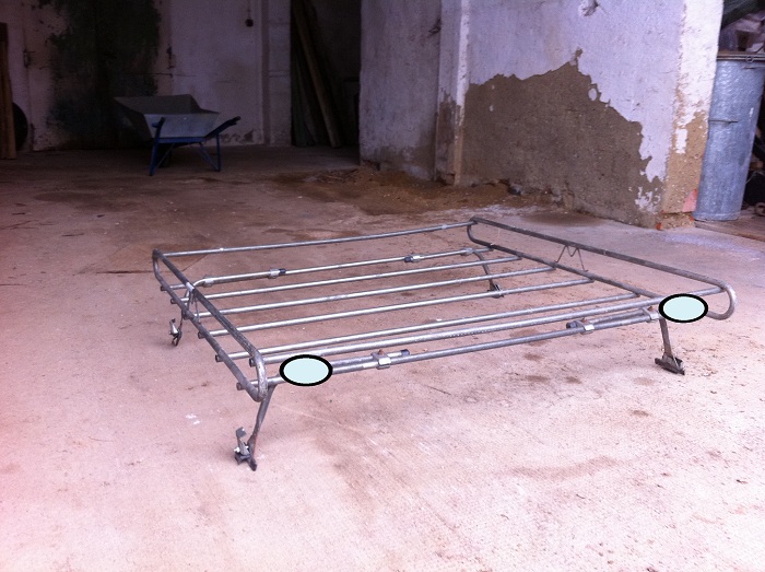

Also nur nochmal zur Klärung, die Dachlast ist mir bekannt und es sollen ja auch keine Lasten drauf transportiert werden. Es kommt ein alter Dachträger drauf, an dem dann die Scheinwerfer kommen sollen, ist halt nur für die Optik. Auf keinen Fall diesen komischen Scheinwerferspoiler, oder wie auch immer man den nennen soll, find den nicht so doll...

@thomas - ich will dir keinen empfehlen, obwohl der rhino mit der grossen auflageflaeche gut ausschaut
nur sage ich mal, dass alle lastentraeger eben fuer lasten von oben gedacht sind & es sollten 2 montiert sein.
wenn du jetzt nur einen vorne montierst, kann der die kraft nach hinten nicht auffangen
und bei schnell fahren / bremsen wirken dauernd querkraefte (oder wie auch immer man das bezeichnen will) auf den halter & den quertraeger
wobei der aero der je flach & breit, desto besser wahrscheinlich am bestenn geeignet waere.
die quadratischen wirds dir ueber kurz oder lang verbiegen bis abbrechen
obs da nicht vielleicht besser waere 2 (vorne/hinten) mit den verbindungsstreben zu montieren? quasi eine komplette reling
wenn du die rhino willst, frag mal dort direkt an, ob die meinen, dass ein einzelner die windkraft der scheinwerfer aushalten (ich glaub, die werden prinzipiell nein sagen)

also nur noch mal zur klärung, es soll nicht nur der Grundträger aufs Dach, sondern noch ein Gepäckträger dazu (siehe Bild). An den Gepäckträger sollen dann die Scheinwerfer kommen, also wäre dann auch genug Absteifung zu der 2. Strebe.
