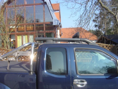

25 Feb 2011 11:13 #7 von jester
hi leute - hier mal bilder, aber leider nur im montierten zustand (& wie man sieht, sieht man nix)
(soll ja aber auch so sein...)
bezahlt hab ich (glaub ich) 200eur incl. lampen.
kommt von einen dc der auf dachzelt umgeruestet wurde,
und weil ich schon immer die reling haben wollte & mehr licht, bot sich das ja an.
hab nur ein stueck gekuerzt, loecher, blindmuttern, karosseriedichtmasse....
das teil als ersatzteil kaufen wird sicher saumaessig teuer - aber immer wieder baut jemand auf dachzelt oder kabine um, und dann ist die reling im weg
mfg J

25 Feb 2011 12:56 #8 von Donald80
Donald80 antwortete auf Verkabelung Dachlampen an Dachträger
Danke Jester,
so siehst natürlich richtig klasse aus, bloss ich weiss ja nicht, ob die vorderen Füsse am D-Max passen, wegen der Dachwölbung. Weiss ja nicht, ob schon jemand ne Reling von einen anderen Pick-Up an dem Mäxle gemacht hat.
200 € ist natürlich auch ein stolzer Preis, für nen gebrauchten, ok, du hattest die Scheinwerfer dran, aber ich hab mal so grob überschlagen, ich wäre so in etwa bei 170 €, ok, nur mit 2 Scheinwerfern, aber will auch (noch) nicht mehr haben.

25 Feb 2011 13:04 #9 von kluebub
kluebub antwortete auf Verkabelung Dachlampen an Dachträger
Hei jester
gefällt mir gut deine Lösung. Werd mal sehn ob ich mir so was gönne.
Selbst die Reling ohne Funzeln geht schon gut.
