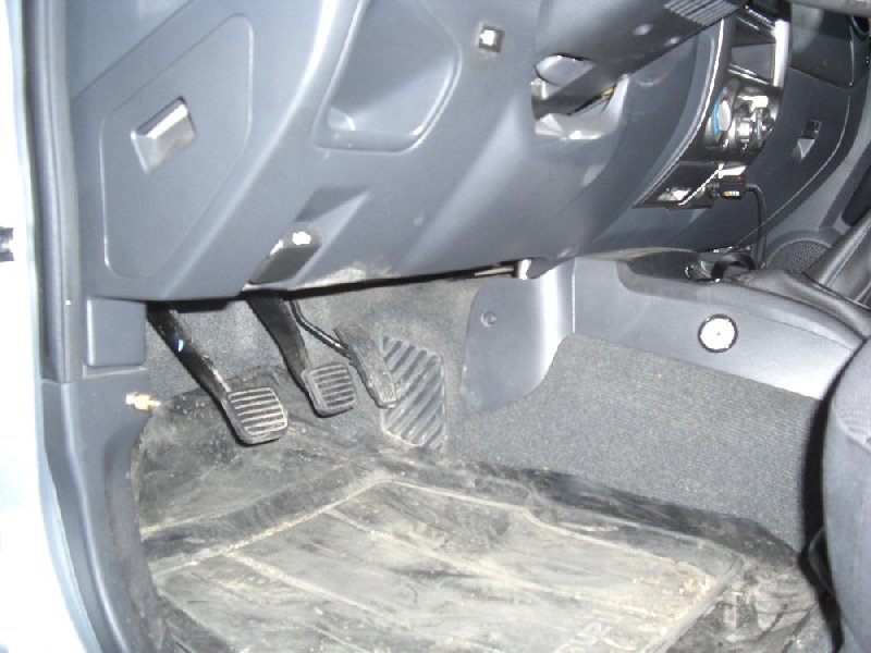

Ich habe mein Manometer quasi im Fussraum. Ca. auf Höhe der Schalthebels,
aber natürlich so hoch, dass es vom Fuß nicht berührt werden kann. in der seitlichen Verkleidung
des Mitteltunnels ist Platz genug für das Instrument und die Führung des Schlauchs durch die Handbremsführung.
Das Füllventil sitzt links des Fußraumes auch unten, im Bereich des Türöffnungsrahmens.
Kann man dann prima bedienen, wenn man neben dem Wagen steht und sieht gleichzeitig direkt auf das Instrument. (habe keinen Kompressor, im Gegensatz zu meinem Ducato.
Während der Fahrt sieht man normaler Weise nicht drauf.
Da kann man nur die Schwankungen durch das Einfedern ablesen.
Fahre üblicherweise mit ca. 2 bar. (auch leer)

Ja, is ne Einkreisanlage mit Überströmventil.
Hab in meinem Ducato die Erfahrung gemacht, dass reicht.
Dort habe ich 2-Kreis mit Kompressor.
Hab schnell doch mal ein Bild gemacht, wenn auch leicht unscharf, reicht aber.
Das Plastikteil, in dem das Manometer sitzt ist sehr flexibel.
Ich glaube um das Instrument rein zu bekommen muß man das noch nicht mal ausbauen.
Fahr mal mit der Hand drunter.
Da ist viel Platz.
Einfach reinbohren
Links sieht man auch das Füllventil in der Türöffnung.
da kommt man immer gut dran, wenn man muß.
PS. entschuldigt die dreckige Gummimatte, bin aber fast täglich im Dreck.
