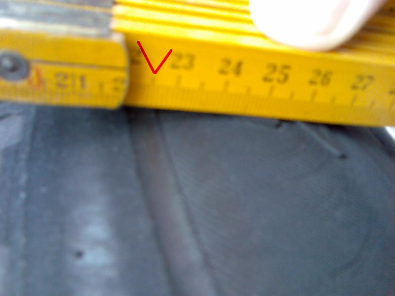

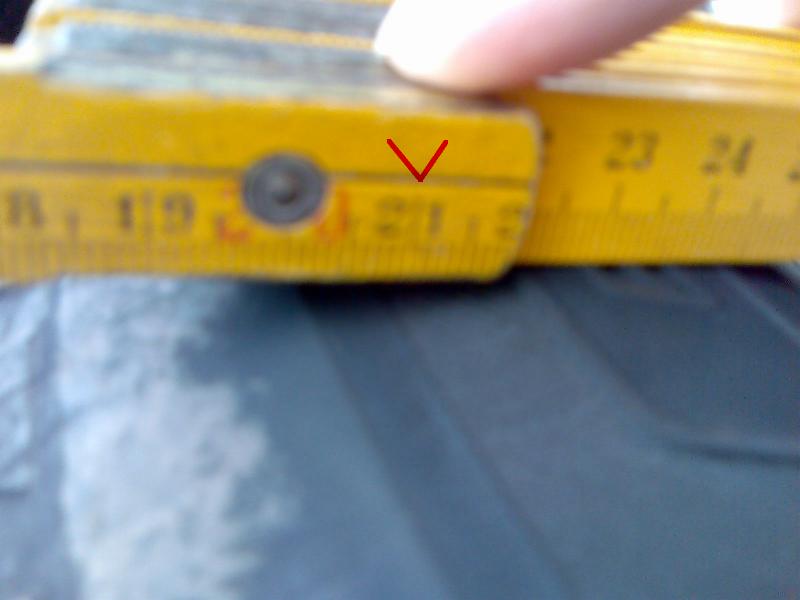

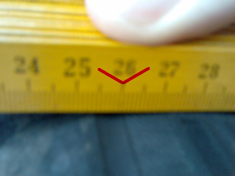

Ich habe vor ein paar Tage festgestellt das mein L leicht schief steht. (Links tiefer als Rechts). Das ganze habe ich mal ein paar Tage auf verschiedenen Böden beobachtet, aber es ist immer wieder gleich.
Ich habe eben mal den Abstand zwichen Unterkante Radkasten und "Oberen Rand des geriffelten auf dem Reifen". Hmm weiß nicht wie man es besser messen könnte. Siehe Foto.
Links hab ich ca. 1,0-1,2 cm kleineren Abstand als Rechts.
Was sagt ihr dazu? Normal? Schlimm? oder doof aber nicht dragisch ?

da man an den Federn nichts an der Höhe verstellen kann sind diese schon mal fast auszuschließen.
Schau dir mal die Blattfeder links an, ob da evtl ein Federbruch ist.ich tippe aber eher nicht darauf.
Auch die Spiralfeder kann brechen.
Hast du bei vollem Tank gemessen?
Dieser sitzt asymmetrich auf der linken Seite, wenn der voll ist hast du 70 Kilo links mehr drauf. Das kannst du testweise mit drei Sack Zement auf der rechten Seite ausgleichen. Dann nochmal messen.
Ich würde es nicht überbewerten, wenn die Federn in Ordnung sind und das Auto geradeaus fährt.
