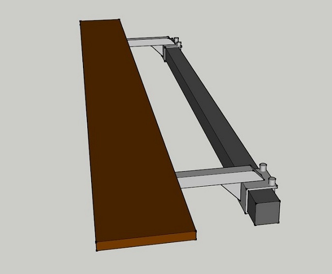

Hallo zusammen
Ich möchte für meinen L200 einen Heck- Motorradträger zusammen schweissen.
Hat jemand von euch Erfahrung damit und kann mir Tipps geben?
Meine Enduro wiegt ca. 110 kg
So sieht mein erster Entwurf aus:

Die zwei Kantrohre, die auf die U-Profile geschweisst werden sind ca. 40cm lang.
Die Frage die ich mir vorallem stelle ist ob diese Konstruktion die Last halten mag...

Ich wurde die "Dreiecks-Stützwinkel" ungleichschenklig machen, so dass sie den Vierkant mindestens bis zur Mitte oder kurz vor Ende stützen. dann würde ich den Vierkant-Schieber, sofern es vom Maß her genau gearbeitet werden kann "geschlossen" ausführen. Zur sicherung würde ich mittig unten ein Loch bohren und eine Mutter davor Schweißen, so dass mann den Schieber mit einer klemmschraube gegen verrutschen sichern kann. :wink: :mrgreen:
Ob die Konstruktion hält hängt ziemlich von der Materialstärke ab... würde da mal nicht zu knapp drangehen... :wink:

Loti schrieb: dann würde ich den Vierkant-Schieber, sofern es vom Maß her genau gearbeitet werden kann "geschlossen" ausführen.
wird dann wohl schwierig das über die Stossstange zu schieben ?

...sofern es vom Maß her passt.. :wink:
dann müsste man die Aufstandsfläche fürs Moped evt. mit Flügelmuttern (oben Flachteller...) befestigen, so dass man die Halter lins u. rechts (oder zumindest einseitig) aufschieben kann... die "Verklemmung" an der Stoßstange könnte man auch mit Flügelschrauben machen... dann ließe sich das Teil ohne Werkzeug ab- und anmontieren.. :wink: :mrgreen:

Am besten wärs schon, wenn ich den Träger einfach von hinten über die Stossstange schieben kann. So könnte ich sogar eine 3. Halterung in der Mitte anbringen damit es noch stärker ist.
AHK habe ich an dieser keine dran. Diese Stossstange habe ich selber angefertigt für besseren Böschungswinkel hinten...
