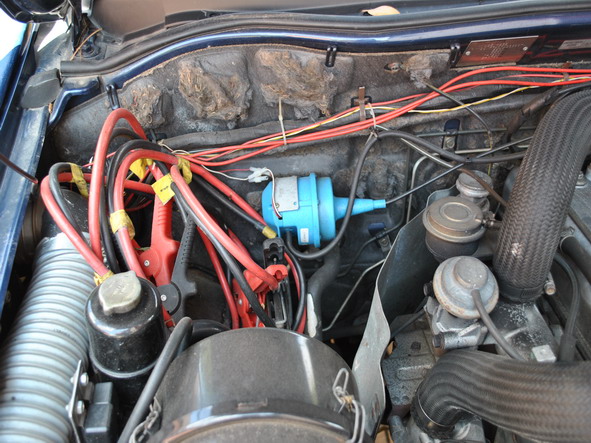

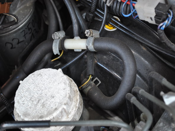

- flamingo
- Beiträge: 2269
- Flo
- Beiträge: 540
26 Jun 2012 22:09 #8
von Flo
Flo antwortete auf Tempomat mal wieder
Servus
Unterdruck hab ich jetzt auch so gemacht wie Flamingo, auf gut Glück.(Danke)
Bin aber noch nicht ganz fertig. Der Bowdenzug zum Gaspedal hätte mich heute fast wahnsinnig gemacht. Loch gebohrt Blech drann und dann irgendwie den Bowdenzug festgetütelt.
Man war das ein Schei...arbeit. Tausendmal die Hände aufgerissen und jetzt hab ich noch Kreuzweh.
Morgen werde ich mich an die Elektrik ranschmeißen.
Was ich aber nicht ganz verstehe in der Montageanleitung steht Bowdenzug benötigt 40mm Arbeitsweg. Hab ich aber nicht . Mein Pedal gibt nicht mehr als 2cm Weg her. Ob das dann genügt weiß ich nicht. Das mit dem Kupplungsschalter (Sensor Reed Schalter oder so)muss ich auch noch irgendwie lösen da is ja in der Beschreibung nicht wircklich viel zu sehen wie der angebracht und verkabelt wird.Ich weiß das jetzt einige sagen werden den braucht man nicht.Aber ich hab mir gedacht was passiert wenn du einen Berg hochfährst Tempomat is drin und ich muss runterschalten, dann würde der Motor doch quasi voll hochdrehen oder täusche ich mich da???
Mir wäre es auch recht wenn ich den Kupplungsschalter wecklassen könnte, weniger arbeit.
Danke aber nochmal für die Bilder, jetzt weiß ich wenigstens das ich den Unterdruckschlauch richtig montiert habe.
Bin ja mal gespannt ob das noch was wird und alles funktioniert.
Gruß Flo

- flamingo
- Beiträge: 2269
26 Jun 2012 22:31 #9
von flamingo
flamingo antwortete auf Tempomat mal wieder
Hey Flo,
mit dem Bowdenzug bin ich an die Einspritzpumpe gegangen.
Da wo der Gasbowdenzug an die Einspritzpumpe geht.
Da brauchte ich nichts bohren.
Den Kupplungssensor solltest Du dran haben.Meiner ist defekt,komme aber klar damit.
Schalte den Tempomat über Bremse oder an der Bedineinheit ab.
Die Magneten werden an Pedal und Winkel angeklebt.
Denke das ich morgen wieder retour bin,mache dann Foto.
