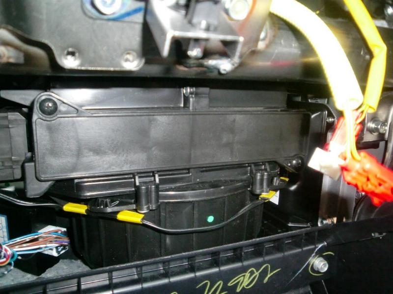

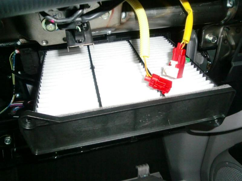

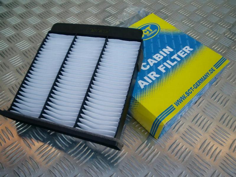

26 Jul 2012 00:56 #5 von Lukas1979
Lukas1979 antwortete auf Pollenfilter für KA0T KA0T
Servus zusammen,
so der Filter ist heute gekommen und wurde direkt eingebaut. Alles ohne Probleme. Auch die "Blind-Blende" lies sich mit einem Teppischmesser sehr einfach entfernen. Er passt, auch wenn er laut Teilehändler im Ebay nicht passen würde.
Anbei ein paar Bilder. Ich hab derzeit nur zwei kleinere Probleme. Wie ihr auf dem Bild sehen könnte hab ich den Stecker mit einem "Müden Lächeln" auseinander gezogen. Und dachte mir das ich den Fehler ja dann löschen kann.
Nur meine vorhandene OBD2 Technik sagte es wären keine Fehler vorhanden. Und jetzt leuchtet die Airbag Lampe. Da der Fehler ja nun mal remanent ist versuch ich es gar nicht mit Batterie "aus". Da bleibt mir wohl nur die bittstellung beim Freundlichen.
Bei dem Freundlichen der noch sagte "jaja Innenraumluftfilter ist beim L Serienmässig". :?
Das nächste ist das mir nun zwei Schrauben fehlen. Die zwei die fehlen haben im Filter so gut gepasst das ich sie gleich drin gelassen habe. Naja der Filter muß ja auch fest sein.
Wie sitzt denn euer Handschuhfach? Ich hab den Eindruck das der "Nippel" auf den rechten Seite sehr leicht raus rutscht. Ist das bei euch auch so?

26 Jul 2012 08:32 #6 von OffRoad-Ranger
OffRoad-Ranger antwortete auf Pollenfilter für KA0T KA0T
Batterie abklemmen ist die erste Methode die ich probieren würde um zu versuchen den Fehler zu löschen.
Dann kann man immer noch zur Werkstatt :roll:
02 Aug 2012 22:43 #7 von Lukas1979
ich hatte noch mal die Batterie abgeklemmt. Aber ohne erfolg. Hmm wie gesagt der Fehler ist Remanent..... :?
Ich bin dann zum Freundlichen gefahren. Innerhalb von 5 Minuten war der Fehler gelöscht (er hatte selbst keinen angezeigt bekommen) und ich hatte zwei Schrauen für die Verkleidung.
Gekostet hat es nix. Da geht man gerne wieder hin.... :D

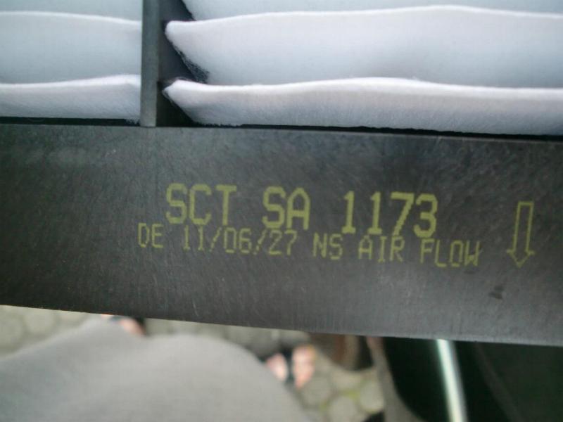

13 Aug 2012 13:28 #8 von OffRoad-Ranger
hier mal meine gesammelten Werke an Teilenummern:
Mitsunummer vom Lancer CS_W passend laut Dmitry: MR398288
SCT-Germany.de laut Lukas und ebay: SA 1173
13 Aug 2012 15:23 #9 von schrauber1
schrauber1 antwortete auf Pollenfilter für KA0T KA0T
OE Mitsubishi Nr.:
MME 61701
MR 398288
MZ 690361
XR 398288 D
EAN Code
4011558539900
Kosten mit Versand 10,50 im I-Net, 28,90 beim Freundlichen...

13 Aug 2012 17:28 #10 von Locutus
Locutus antwortete auf Pollenfilter für KA0T KA0T
Lukas1979 schrieb: Wie ihr auf dem Bild sehen könnte hab ich den Stecker mit einem "Müden Lächeln" auseinander gezoge
Frage: Warum hast Du überhaupt den Stecker auseinander gezogen?
