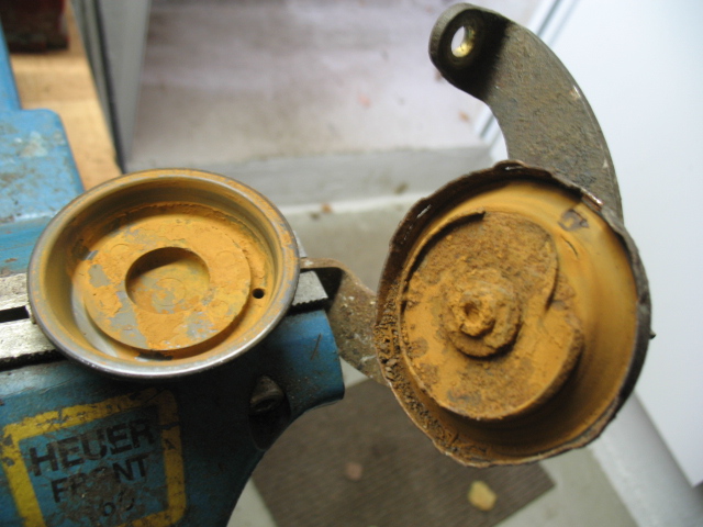

sodela, ich habe fertig. hab den ganzen waachen auseinandergeschraubt und der langen rede
gekürzter sinn ist:
zum einen war ein massekabel am getriebe, sitzt ziemlich in der mitte des fzg.s, lose, und dadurch haben die schalter kein dauerhaftes signal geben können. bei widerstandsmessung und durchgangsprüfung kommt da nur ein stetig pendelnder wert raus oder es piepst wie ein morsesignal.
aber es ging weiter mit den kontakten der schalterstecker. schön geputzt, etwas wd40 rein, ausgeblasen, durchgang geprüft und wieder zusammen. ergebnis: blinkt immer noch. wo war gleich der durchschlag?
nein, wir probieren noch mal die aktuatordose. dicht war sie. also mal ausgebaut. den hebel den sie bewegt mal von hand reingedrückt- blinken weg!!!!!!!!!
oha. also auseinandergebaut und reingeschaut. nichts undicht. wieder schön saubermachen, war wasser drin, fett ein wenig und wieder reinbauen. ventile überprüft, ob die anschlüsse passen und auch schalten, aber hebel bewegt sich nicht. dose wieder raus, noch mal auseinander, feder einen gang abgepetzt, rein das ding und seither herrscht absolute ruhe.
uffff. aber irgendwie glaub ich, daß immer noch zu wenig unterdruck im system ist, oder aber doch die dose eine macke hat, der sich so nicht findet.
aber immerhin weiß ich jetzt, wonach ich suchen muß. wenn ich es noch mal schaffe bastel ich mal eine fehlersuchanleitung zusammen.
euch noch mal vielen dank für die hilfe und dir mike für die hilfe mit dem zahnriemen. war ein gedicht, schnurrt seither wie ein kätzchen.
