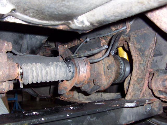

29 Okt 2009 12:04 - 14 Jan 2013 21:16 #6 von flamingo
flamingo antwortete auf Allrad Leuchte
hatte jetzt auch das blinken der grünen Allradleuchte.
Nach 9 Jahren löst sich wohl das Gummi im allgemeinen auf oder wird hart.
Unterdruckschlauch ist gebrochen,nebenbei habe ich die Welle noch geschmiert.
Habe das problem erstmal mit einem kleinen Kupferrohr (in den Schlauch geschoben) behoben.

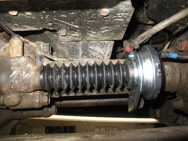

29 Okt 2009 14:12 - 14 Jan 2013 21:17 #7 von OffRoad-Ranger
OffRoad-Ranger antwortete auf Allrad Leuchte
die Schläuche sind bei meinem nach fast acht Jahren noch in Ordnung.
Leider war die Membrane des Actuators hin, Folge 190 € für einen neuen:
Werner
...den alten hab ich zerlegt, es war jede Menge getrockneter Schlamm drin, der durch tiefe Schlammfurten bei den Magnetventilen eingesaugt wurde.
