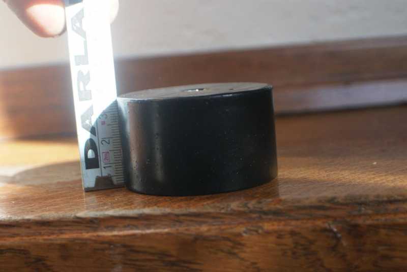

nach dem ich jetz ein 8cm Bodylift drin hab brauch ich mein altes nicht mehr.
zu verkaufen ist ein Bodylift mit 3,5cm 14St Wellenstahl schwarz Gepulvert.
Schrauben hab ich keine mehr, kann ich aber besorgen wenns is!
OHNE ABE
Bei Bedarf kann ich auch Bodylift kit´s auf Maß anfertiegen.

Hallo!
Bin sehr intressiert an deinem 3,5cm Bodylift.
Kannst du mir Fotos davon mailen?
Und wie wird dieser verbaut (Anleitung)?
Andere Frage: Ob 3,5cm ausreichen um meine fetten 275/75R16 auf 8J Chrom-Stahlfelgen draufzuschrauben ohne Probleme? Was hast du für Bereifung drauf?

Guten Morgen!
Wenn Du den 3.5 cm- Lift verbaust und noch die Drehstabfedern um ca. 3 cm stärker anziehst, reicht das für 265er. Ich hatte die auch drauf, das geht ohne Probleme. Kann sein, je nach Felgen, daß man am Radkasten vorne noch ein wenig schleifen muß, ist aber kein Problem, das Plastik ein wenig abzuflexen.

hallo manschgi83,
wie Redneck schon gesagt hatt so gehts!!
und eine Bodylift anleitungen gibts hier im Forum genug!!
foto mach ich heute noch!!!

Ok, danke für die Tipps
Ja, bitte um Fotos und Preis-Angebot.
