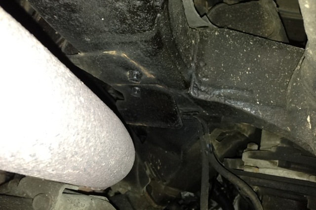

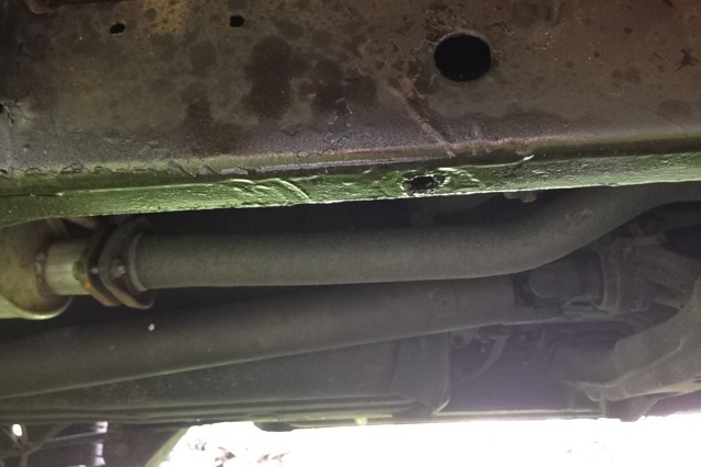

ABER hab ein anderes problem,
OIL IN LEITERRAHMEN AUF DER BEIFAHRERSEITE.
Kommt nicht aus dem Motor raum,leiterrahmen innenseite wird erst unterhalb beifahrr seite nass, das streck sich komplet nach hinten.in die jeweilige offnungen tritt oil raus. Frau war gestern nach schweden und zuruck gefahren ca 1300 km, und noch derber weil wo achse am blattfeder bereich innenseite rad alles voller oil.
Wir achten schon sehr das wir kein oil verlieren. UMWELT.....etc
Hat jemand eine idee was es ist, ein schaden ? oder ist das ein dummer junge streich. Reinigen aber wie? HILFE........
bin mal wieder im lande.
wollte mich noch bedanken für die tips, hat leider nichts gebracht.
hab für die nächste woche ein termin gemacht um die sensoren einzel zu testen.
Bericht folgt...............................

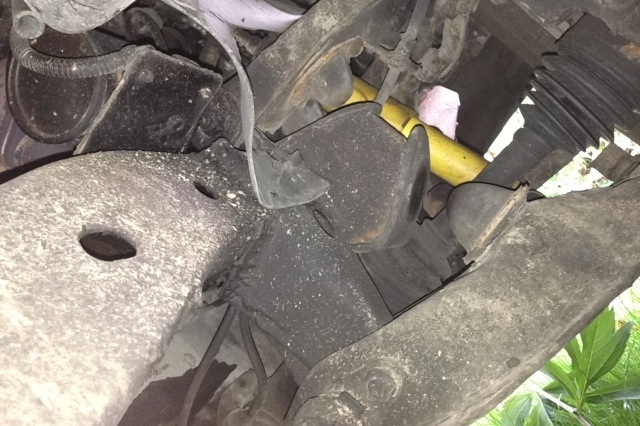

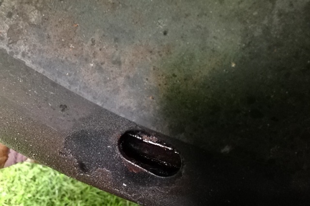

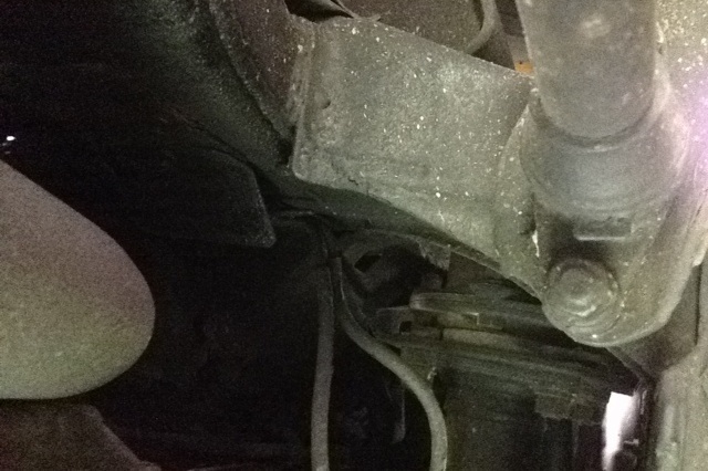

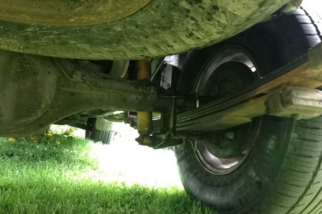

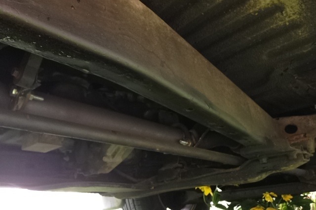

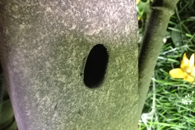

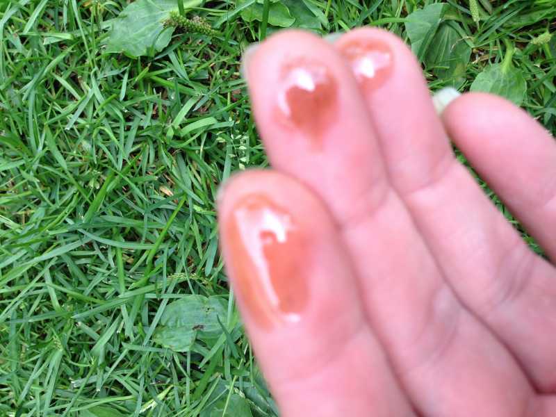

22 Aug 2013 15:09 - 22 Aug 2013 15:11 #8
von Pollux
Pollux antwortete auf ABS lampe brennt dauerhaft
Hallo Frank
Stossdämpfer neu, kein Bremsflussigkeit , weil wurde er schon leer sein. Leichte Problem in Anfang und nichts dabei gedacht. Eigenartig ist das es im leiterrahmen befindet. Wie kommt das oil im leiterrahmen?
Liegt da einen Ölleitung ????????
Durch denn Fahrwind verteilt es jetzt richtig.
Finger im leiterrahmen oil.........
Ein paar Bildchen
Henry
Ein paar Bildchen
Henry

22 Aug 2013 15:16 #9
OffRoad-Ranger antwortete auf ABS lampe brennt dauerhaft
Hej,
das sieht nicht nach Motoröl aus.
Oder es wurde gerade eingefüllt und dabei ist eine größere Menge danebengelaufen.
Die Ursache wirst du weiter vorne oben finden, nicht unten am Rahmen. Da läuft es nur hinunter.
Zur Fehlersuche:
Unterfahrschutz abschrauben und eine ordentliche Motorwäsche durchführen .
Dann eine Probefahrt und dann gleich schauen wo es austritt.
Natürlich den Motorölfüllstand im Auge behalten.
Zur Fehlersuche:
