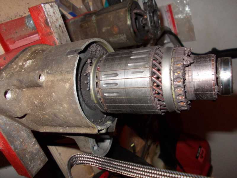

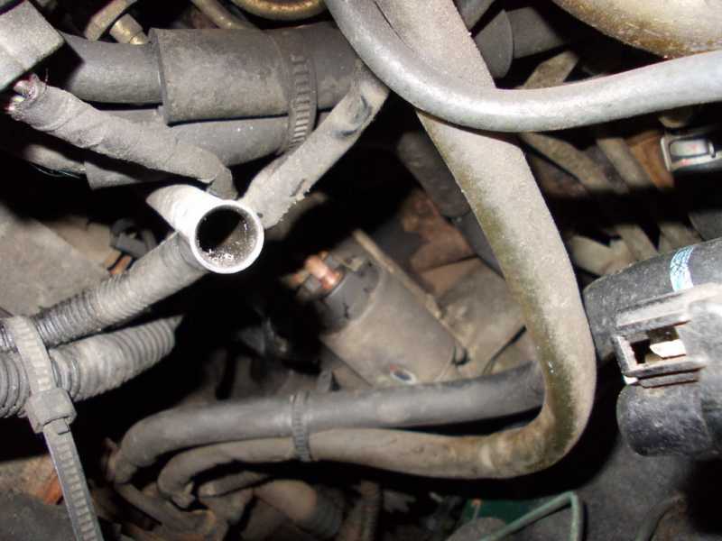

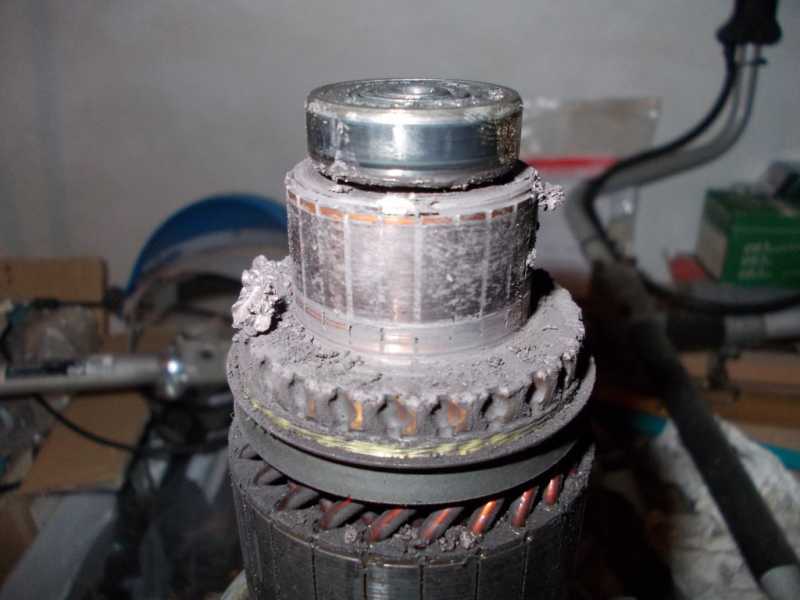

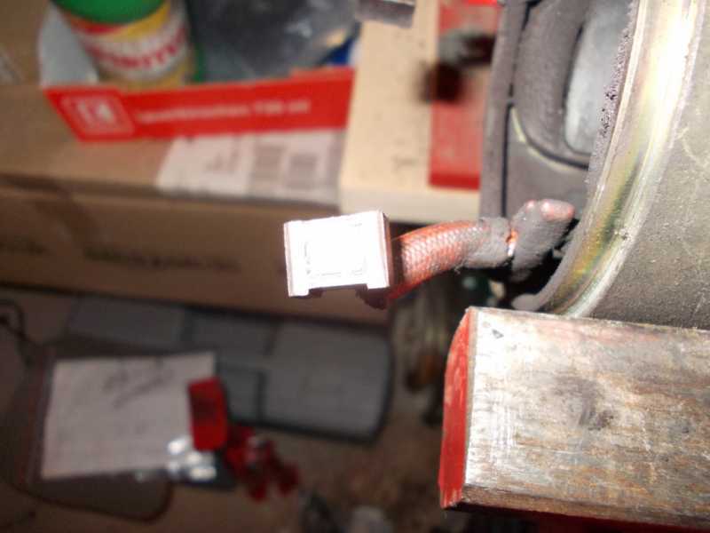

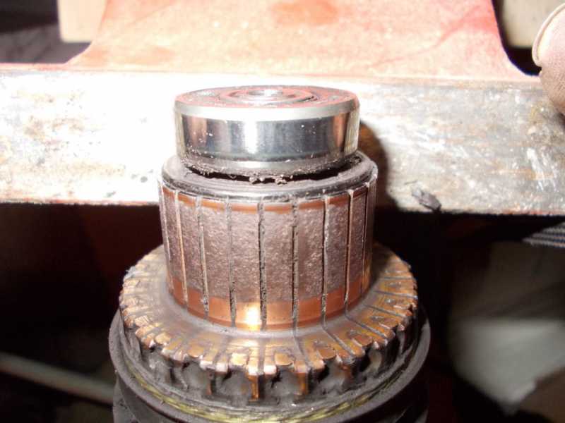

Hallo Freunde

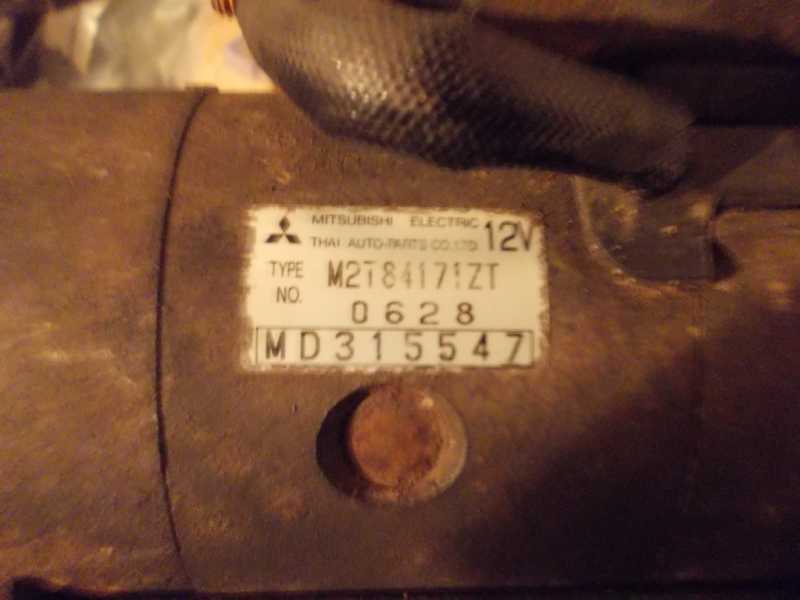

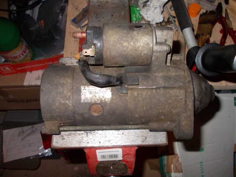

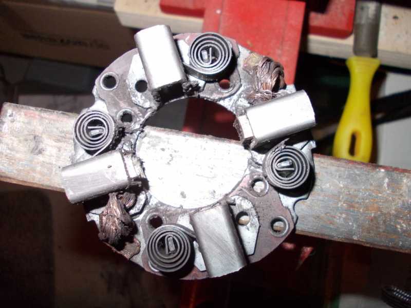

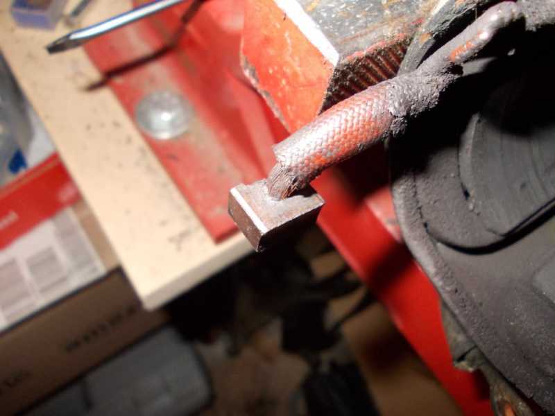

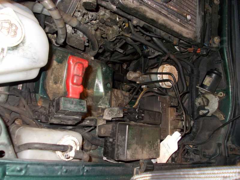

Ich habe mich mal an die Arbeit gemacht und den Anlasser ausgebaut. Dann noch zerlegt und gereinigt. Die Kohlen sind aber am Ende.
Ich hänge mal ein paar Bilder mit an. Kann ja sein es interresiert sich jemand dafür.
Ein Ausbau nach unten war nicht möglich, da Kardanwelle und Bremsleitungen im Weg waren. Ich habe ihn dann oben zwischen ESP und Hauptbremszylinder durchgefädelt.
Gruß Mike
Gruß Mike

10 Nov 2013 07:14 #8
von flamingo
flamingo antwortete auf Anlasser ausbauen und überholen
Moin Mike,
endlich mal jemand der Fotos von einer Reparatur einstellen kann.
Klasse Bilder.
Hast Du auch Bilder nach dem reinigen sowie dem einbau.
Dann können sich auch andere danach richten,und brauchen nicht überlegen.
Wenn Du die neuen Kohlen eingebaut hast,sollte er schnurren wie neu.
Mein Anlasser hat jetzt die 12 1/2 Jahre gut überstanden
,und ob ich den heutzutage nochmal zerlegen würde,keine Ahnung.
Wohl nur wenn das Konto schlapp macht!
Ist aber auch n Aspekt den orginal Motor solange wie möglich zu erhalten,da er jetzt die 307tkm überschritten hat.

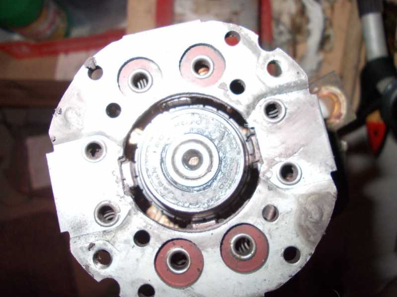

11 Nov 2013 09:51 #9
von OV28
Magnum ClubCap 2,5l TD BJ2000
er ruhe in Frieden
Intense Doppelkabine BJ2010 2,5l DI-D 178Ps Automatik
OV28 antwortete auf Anlasser ausbauen und überholen
Hallo Flamingo
Ich habe die Fotos vom 1.Beitrag vor der Reinigung gemacht und die im 2. sind nach der Reinigung. Die habe ich aber nur sehr sparsam durchgeführt. Weil ich noch keine Quelle für neue Kohlen gefunden habe, diese dadurch noch nicht gewechselt habe. Der Kollektor sieht mir auch ziemlich angegriffen aus (sehr rauh an der Oberfläche). Den Anlasser habe ich dann wieder einbauen müssen, da ich den L ständig brauche.
Fotos vom Einbau waren schlecht möglich da alles so eng zugeht, das man ständig im Weg ist.
Wer die Demontage und Montage dieses Anlassers mal als Video sehen will der Guckt hier:
Wer noch einen Hinweis hat wo ich die Kohlen kaufen kann, immer her damit.
Gruß Mike
Gruß Mike

11 Nov 2013 15:09 #10
von flamingo
ich hatte damals die mit der Drehbank sauberdrehen dürfen,und die zwischenräume auskratzen,damit keine überbrückung da ist.
Den Magnetschalter fürs Ritzel reinschieben hast Du auch überarbeitet?
Da man deswegen kurz vor dem "ENDE" mit dem Hammer nachhelfen muß,um zu starten.
