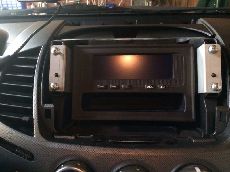

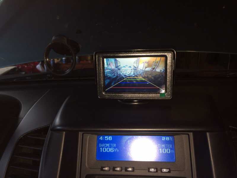

Den Monitor habe ich auf das Armaturenbrett , über dem Bordcomputer gesetzt, dazu musste erst einmal die Verkleidung ab. Einfach mit einem kräftigen Ruck nach vorn ziehen.
Dann den Bordcomputer ausgebaut. die vier Schrauben lösen und nach vorn ziehen.

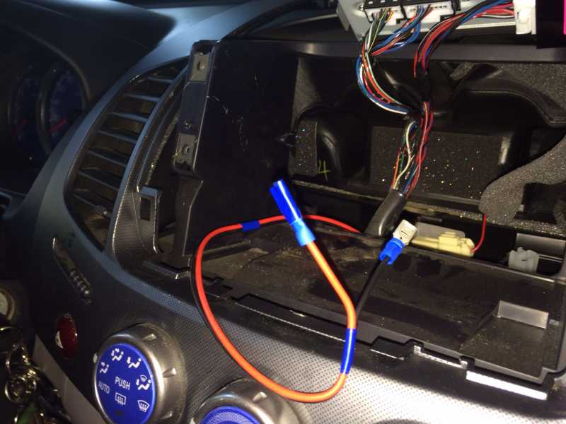

Strom für den Monitor und den Funkempfänger habe ich aus der Steckdose in der Mittelkonsole mittels Stromdieben abgezweigt. Dazu die Mittelkonsole ausbauen und Kabel nach vorn ziehen. Sind nur zwei Schrauben und zwei Clips, die die Konsole halten.
Stromdiebe beim arbeiten....

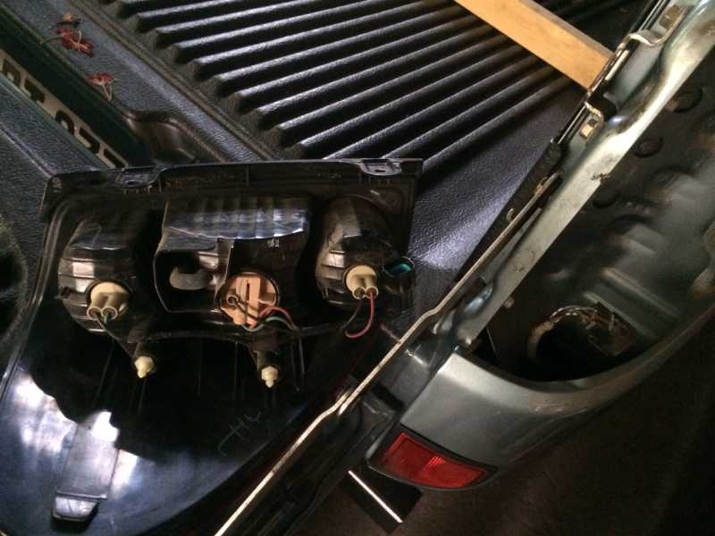

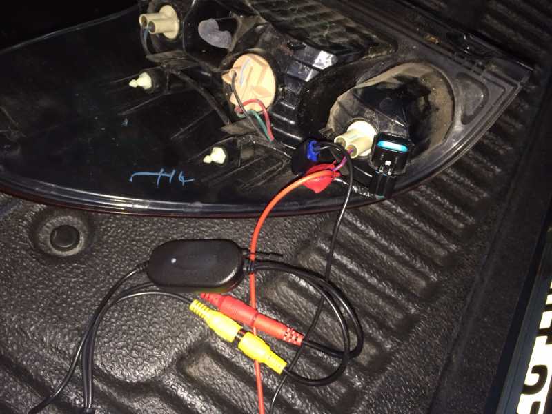

Nun geht es an den Sender, Rücklicht raus und mit Stromdieben Strom vom Rückfahrlicht abgreifen. Es ist sehr viel Platz hinter bzw. unter dem Rücklicht. So kann der Sender und die Kabel elegant verstaut werden.

Der Sender ist mit Stromdieben verkabelt...
Der Monitor ist befestigt, leider musste ich ein 14mm Loch für die Kabel in den Kunststoff schneiden...
Das Loch konnte ich gut kaschieren
Alles lose verkabelt... das erst Bild....freu freu. Nun kann alles eingebaut werden.

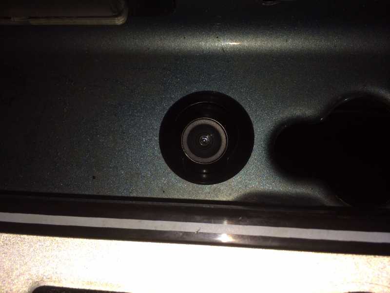

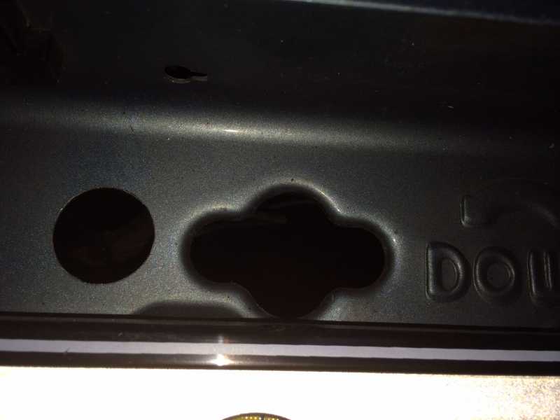

Das Loch für die Kamera ist im Blech. Ich habe mich für ein Platz oberhalb des Nummernschild, neben der Aufnahme für die Kurbel des Reserverad entschieden. Hat schon weh getan, dem Dicken in Loch in die Haut zu bohren

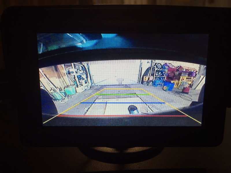

So alles verkabelt und eingebaut. Das Bild ist nicht schlecht. Die Anhängerkupplung ist gut zu sehen. Perfekt!

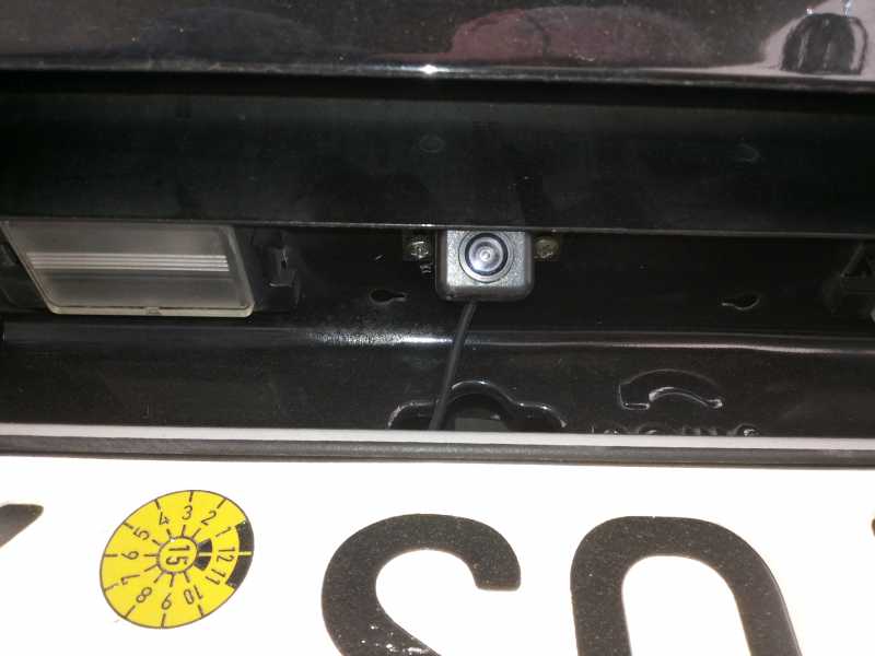

Allerdings wollte ich nicht so ein großes Loch bohren und so habe ich kurzerhand noch eine Aufsatzkamera für unter 10€ geschossen.
Alles in allem also 35€ investiert.

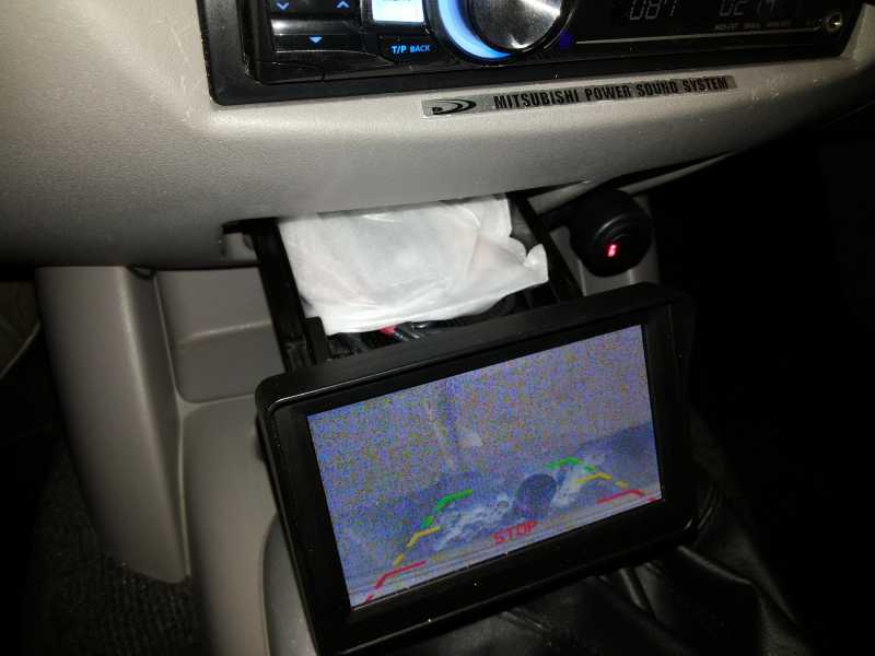

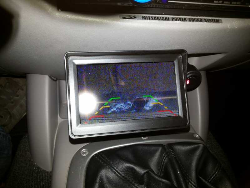

Habe den kleinen Monitor am Ascher montiert und das Funkgedönse in den Ascher gepackt.
Passt einwandfrei.
Strom hol ich vom Zigarettenanzünder,der Stecker hat nen Schalter.

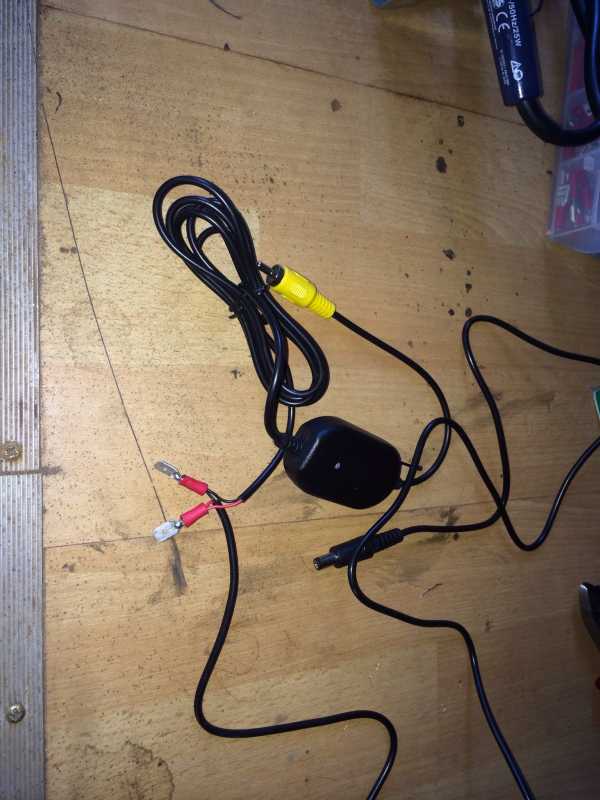

Das Funkgedönse hinten ist in ner dichten Dose unter der Ladefläche fixiert.
Den Schaltstrom hab ich aus der Steckdose von der Anhängerkupplung - Rückwärtsgang - abgezweigt.
Zwischen Kugelkopf und der grünen Linie sind bedingt durch den Kamerawinkel noch gut 30 cm Platz.
