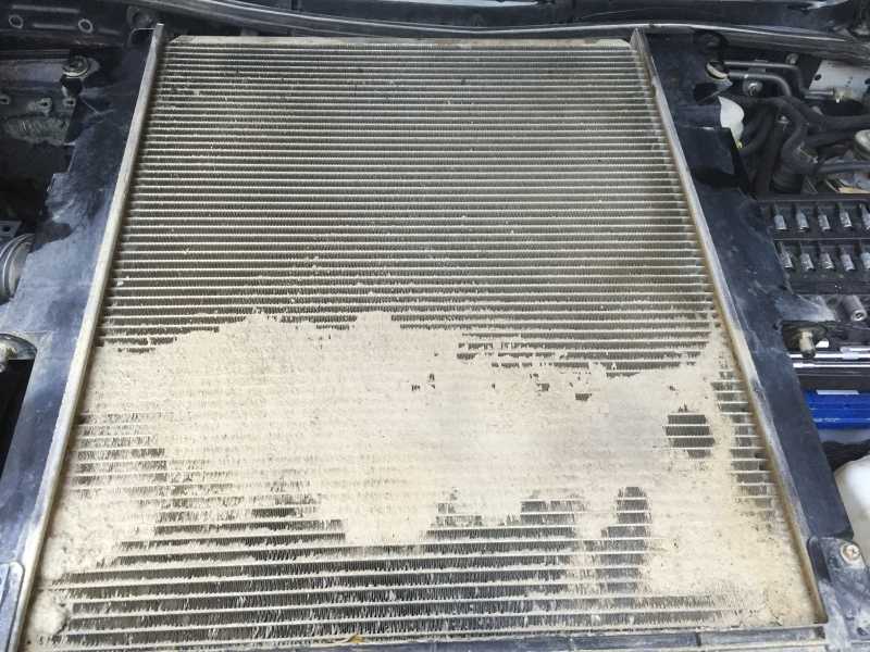

29 Nov 2015 16:34 #17
von Aquadigio
FORD RANGER XLT Limited
Mitsu L200 Magnum Bj. 2008
Aquadigio antwortete auf Motor überhitzt beim Bergauffahren
Das İst mein Kühler vollkommen zu von fast oben bis unten dicht. Der Klimalühler ebenso.
Werde dann mal morgen auf meiner Strecke das Ergebniss sehen

01 Dez 2015 10:38 #18
von Aquadigio
problem nicht mehr vorhanden. 3000 u/min und kein Problem gesehen.
Hoffe es bleibt so.

02 Dez 2015 14:04 #19
von MitSchuhbischHi
MitSchuhbischHi antwortete auf Motor überhitzt beim Bergauffahren
Das freut einen doch zu hören...
War das Schlamm?
Gruß Immanuel
War das Schlamm?
Gruß Immanuel
- Aquadigio
- Beiträge: 84
02 Dez 2015 16:21 #20
von Aquadigio
Also so Richtig weiss ich es auch nicht. Hatte den Einsdruck das es Staub war der sich über die Zeit dort angesetzt hat.
Hat sich Richtig viel angesammelt
