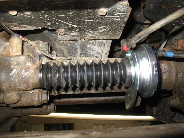

ziehe die Unterdruckschläuche ab, der linke müßte reichen und schalte dann den Allrad ein, dann muß die Lampe blinken.
Weitere Kontrolle: Unterm Faltenbalg muß die Antriebsstange beim Allradschalten hin und her gehen.
Hast die EasySelect oder SuperSelect, wobei das keine Rolle spielen dürfte.
In einem Fall habe ich mal gehört daß ein Wellenstummel im Differential abgeschert war, aber das ist sehr, sehr selten.

Vielen Dank für deine Antwort.
Das Gestänge unter dem Faltbalg war fest. Habe alles ausgebaut und sauber gemacht und baue es morgen wieder ein.

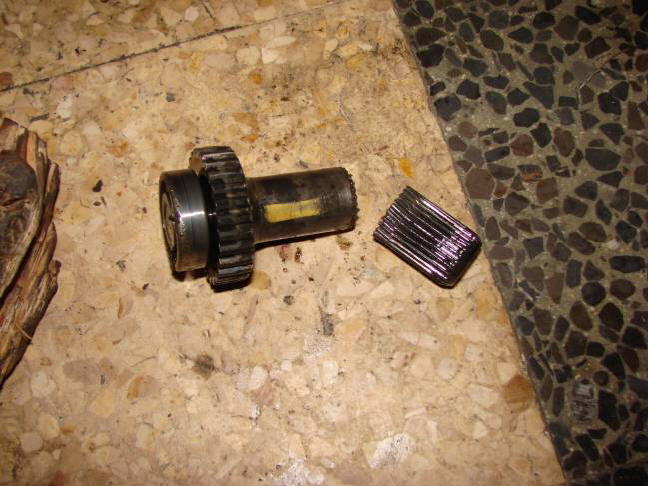

So ich war beim Freundlichen und habe den Schaden reparieren lassen.
Im Vorderachsdifferentil war eine Schaltklaue abgebrochen.
Diese sitzt auf dem Gestänge vom Stellantrieb.
Natürlich nicht gerade günstig.
