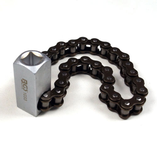

Hab ihn hiermit los gekriegt.
Kriegst ihn am besten durchs Radhaus raus ... dafür das Gummidings lösen.
Rad kann dran bleiben.
