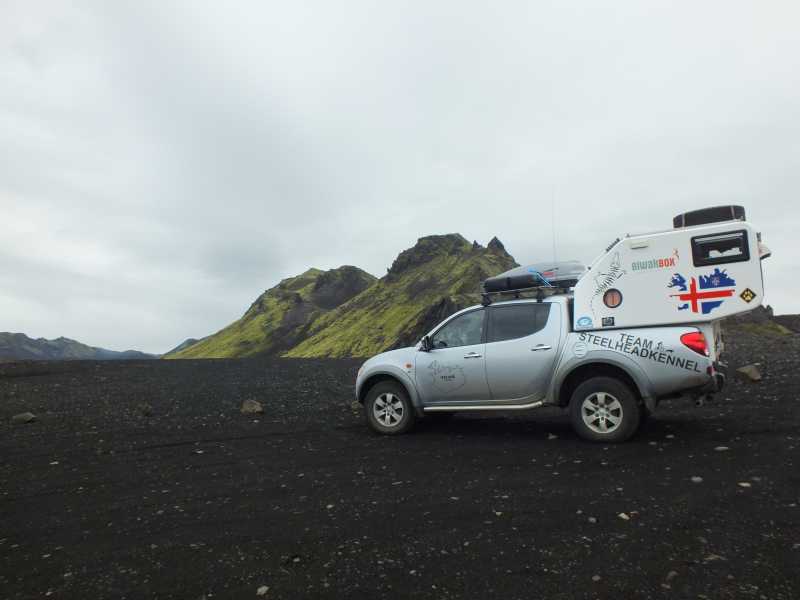

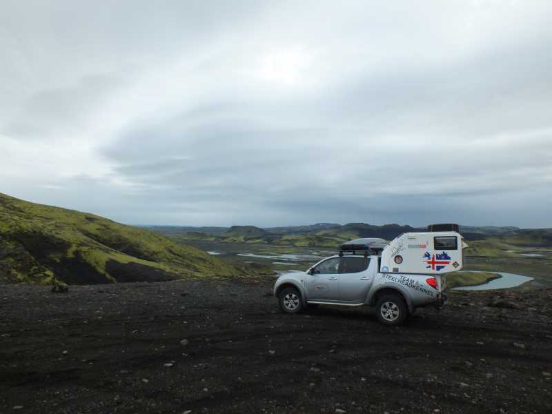

...hier das Fahrzeug mit Kabine!

Du klagst über starkes nachschwingen, wenn ich deine Bilder aus Island sehe, muß ich aber sagen daß du das obere Reserverad am denkbar ungünstigsten Ort transportierst.

Das Rad auf der Kabine ist nur ein Reifen ohne Felge, da kommt immer die Wathose rein
Gruß Dirk
