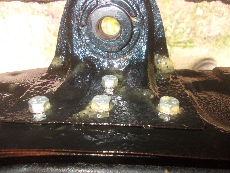

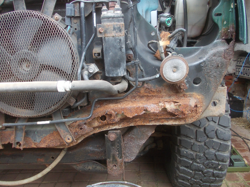

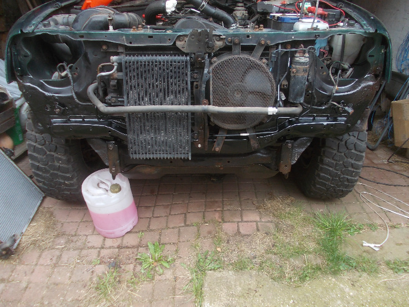

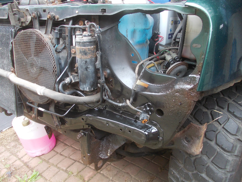

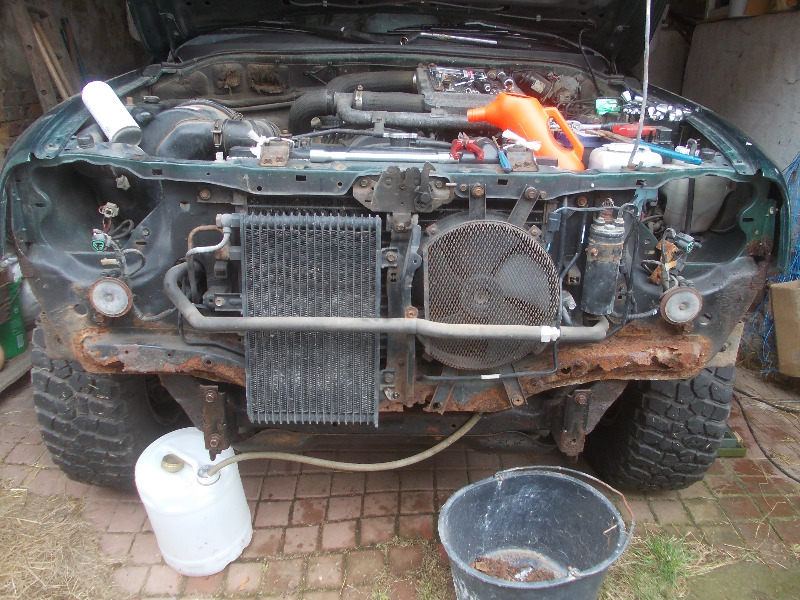

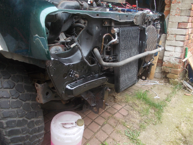

OV28 antwortete auf Frontblech/Lampenträger/Kühlerträger wechseln?

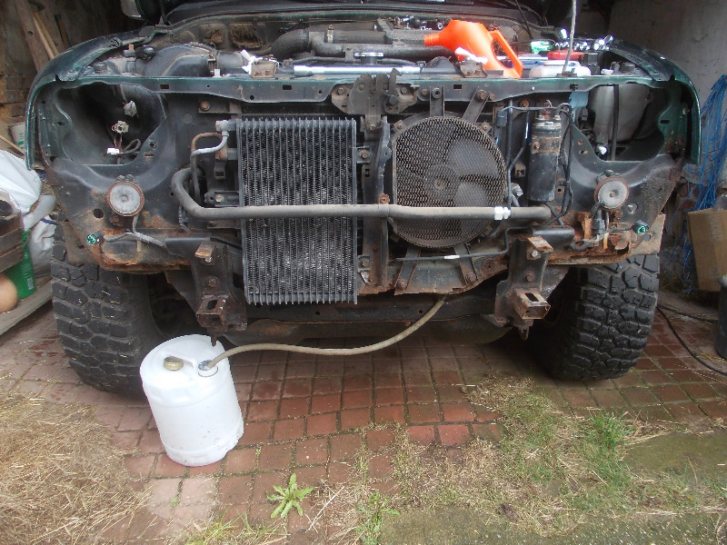

So Freunde,
Nach langer erfolgloser Suche nach dem pasenden Ersatzteil habe ich jetzt das von der Firma Diederichs genommen (Kühleraufnahmen waren für einen kürzeren Kühler gewesen) und angepasst. Hier mal ein paar Bilder der Reparatur, Unteren Träger mit Schweißpunktfräser herausgetrennt, Kühleraufnahmen entfernt, alt Aufnahmen mit Nietmuttern und Schrauben befestigt, Träger hinter dem Ölkühler durchgefädelt und danach die Kühleraufnahmen angeschraubt und dann am Rest der Karosserie befestigt. Noch überlackiert und Konservierung drauf und alles wieder zusammengeschraubt.
Bitte nicht meckern ist nicht wie beim Original geworden, aber ich denke das wird schon gehen,
Gruß Mike
Gruß Mike

OffRoad-Ranger antwortete auf Frontblech/Lampenträger/Kühlerträger wechseln?
was solls da zu meckern geben?
Ich hätte das Verbindungsstück zwischen den beiden Leuchtenseiten durch ein schmales Winkele- oder Flacheisen ersetzt um mehr Zuluft zum Kühler zu bekommen.
Aber es ist doch alles gut geworden!
