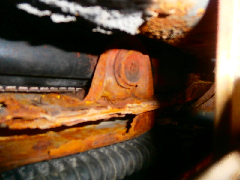

Hallo Freunde,
laut Teilekatalog heist das teil so.
MR439033 SUPPORT ASSY,HEADLAMP
Hat das schon mal jemand wechseln müssen?
Bei meinem ist es so vom Rost zerfressen. das dei Winkel die den Kühler tragen, das wahrscheinlich nicht mehr lange tun.
Sieht nach meiner Ansicht auch nicht so aus als währen da irgendwo Schrauben um das zu demontieren. Brauche da schnellstens ein paar Infos.
Danke im Voraus
Gruß Mike

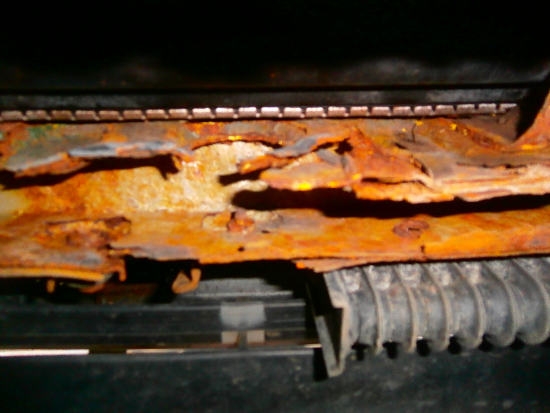

OV28 antwortete auf Frontblech/Lampenträger/Kühlerträger wechseln?
Hier mal zwei Bilder vom jetzigen Zustand.
Gruß Mike
Gruß Mike

13 Jul 2020 06:46 #3
von Tompeng82
Tompeng82 antwortete auf Frontblech/Lampenträger/Kühlerträger wechseln?
Moin ich würde erst mal den Träger freilegen ( alles aus und babauen was drum und drann ist ) vorherr natürlich den ersatz bestellen und im gleichenzug Zahnriehmen wechseln ( wegen Platz und den Simmering an der Kurbelwelle auch gleich ) dann rausschneiden und den neuenträger einschweißen.
- OV28
- Beiträge: 139
13 Jul 2020 21:30 #4
von OV28
Magnum ClubCap 2,5l TD BJ2000
er ruhe in Frieden
Intense Doppelkabine BJ2010 2,5l DI-D 178Ps Automatik
alsoist es ohne Schweißen nicht machbar. Dann fällt das für mich flach. Da muß ne andere Lösung her
Dachte da alternativ an einen "L-Träger" wo unten die originalen Winkel angebaut sind und oben an den Haltepunkten angeschraubt werden.
Gruß Mike.
Gruß Mike.

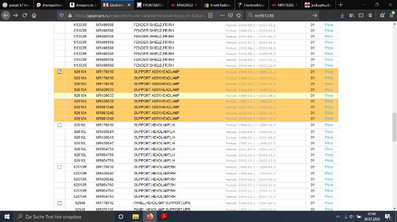

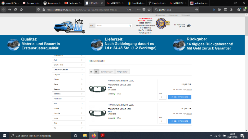

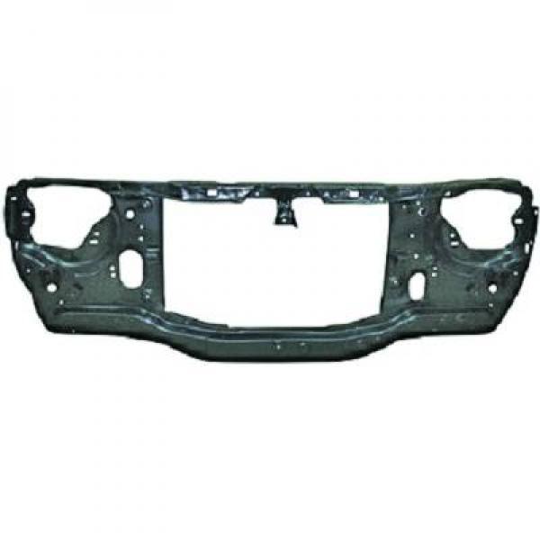

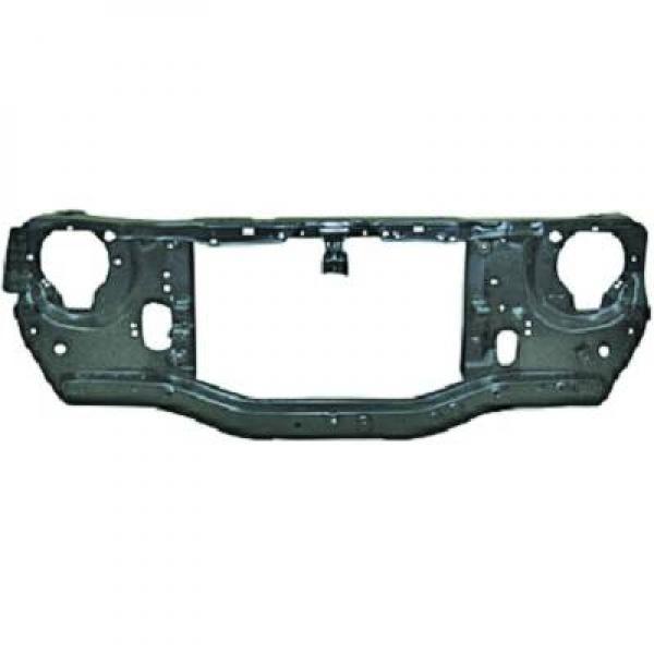

Hallo Freunde,
ich brauche da nochmals eure Hilfe.
Bei der Teilesuche bin ich auf unterschiedliche Angaben zu Teilenummer und Abbildungen gestoßen. Ich hoffe ihr könnt das auflösen.
Laut Teilekatalog müsste das Frontblech für mein BJ2000 die Nummer MR439033 tragen.
Laut Shop aber MR981248
Einziger erkennbarer Unterschied ist der Lampenausschnitt.
Bei meinem L sieht es aus wie beim MR981248. Das würde aber dem Teilekatalog widersprechen. Auch mit der Suche über die FIN kommt das selbe Ergebnis.
Zum Zweiten gibt es eine Möglichkeit die Stoßstange im Ganzen zu entfernen oder muß die in alle Einzelteile zerlegt werden? Welche Reihenfolde ist da angebracht?
Gruß Mike

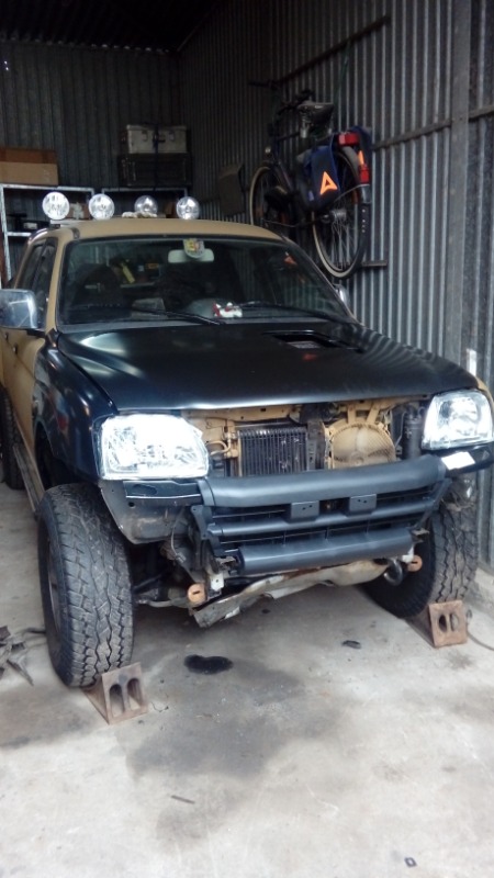

Gruß Mike

26 Jul 2020 09:42 #7
OffRoad-Ranger antwortete auf Frontblech/Lampenträger/Kühlerträger wechseln?
Servus Mike,
du brauchst die großen Lampenausschnitte.
nur die ersten Baujahre hatten kleinere, etwas versenkte Scheinwerfer.
Danke für die Bestätigung Ranger.
Hatte auch diesen schon rausgesucht.
Kannst du noch was zum Ausbau der Stoßstange sagen?
Was muss ab? Wollte nicht zu viel Schrauben ausbohren
Gruß Mike
Gruß Mike

27 Jul 2020 08:13 #9
Hej,
zum Stoßstangenausbau kann ich dir leider keinen Tip geben, bei mir ist es zu lange her, 10 Jahre, wo ich die Originalstoßstange das letzte mal abgebaut hatte. Zudem ist es die einteilige Variante aus Baujahr 2002 gewesen.
Ich meine mich wage zu erinnern, daß deine an der Karosse verschraubt ist und meine am Rahmen.
