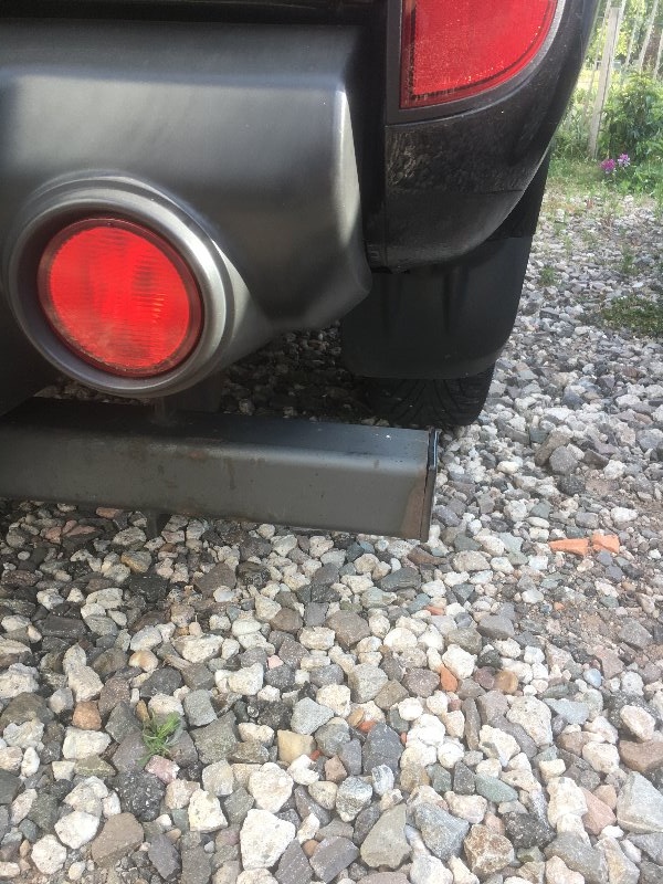

Mein Plan ich will auf den Vierkantträger der AHK recht und links je 1 Scheinwerfer setzen. Dazu würde ich ein Loch in den Träger bohren und den Scheinwerfer befestigen. Jetzt wo hole ich den Strom her ? Gern würde ich sie über die Fernbedienung zuschalten, also Rückwertsgang rein, und wenn es dunkel ist schalte ich zu. Bei dem Link von der Fernbedinung sieht es so aus als könnte / müsste man diese direkt an die Batterie klemmen. Geht das aber nicht auch wenn ich diese einfach an das Strom führende Kabel des Rückfahrscheinwerfer klemme und an die Masse von der Ladefläche gehe. Muss ich noch was beachten außer das mein Vorhaben nicht so ganz Gesetzeskonform ist?

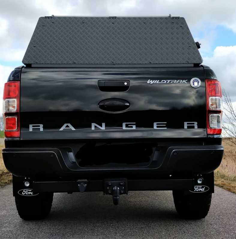

Ich habe das auch umgesetzt. Links und Rechts je einen Scheinwerfer auf den Träger der AHK und den Strom habe ich mit einem üblichen Stromdieb vom Original Rückfahrscheinwerfer genommen.
Von dort geht es aber über eine einfach in die Zuleitung eingelötete Sperrdiode zu einem Mini-Funkmodul und anschließend zu den beiden Scheinwerfern. Das Funkmodul sitzt direkt Hinter dem Rücklicht, da war genug Luft wo es einfach mit reingelegt werden konnte.
Das Funkmodul kann per Fernbedienung angesteuert werden, somit kann man auch mal einfach so Licht anmachen wenn man es benötigt, die Sperrdiode verhindert dabei dass in diesem Fall das originale Rückfahrlicht mit an geht.
