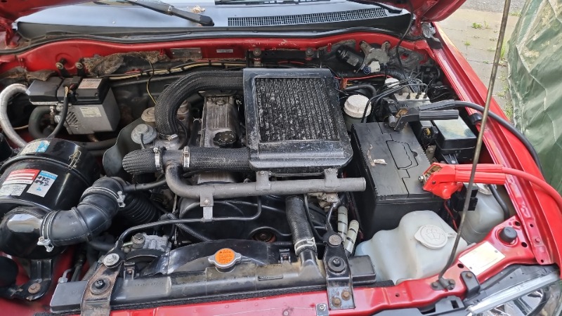

Hallo zusammen
Bin der Karl und ko.me aus Köln
Fahre selber einen Ram und kümmere mich um die Fahrzeuge der Familie.
Es geht um einen ez 2001 L200
Er springt von 100 startversuche eventuell 1 mal an, läuft für paar Minuten auch auf last, geht dann direkt ohne ruckeln oder so aus.
Die Dieselpumpe gibt den sprit an die Düsen nicht frei.
Alle Kabel wurden überprüft, alle Stecker, Dieselfilter neu, selbst eine Austauschpumpe mit den gleichen Daten aus einem laufenden Fahrzeug wurde verbaut.
Motorsteuergerät wurde zu einem Spezialist geschickt der eigentlich alles repariert hat bis jetzt, er meinte, er kann nur paar altersbedingte Teile tauschen,mehr nicht, das Steuergerät lässt sich nicht komplett auslesen da einige Chips nicht messbar oder auslesbar sind....das wegfahrsperrenmodul kann er auch nicht auslesen.
Es fing plötzlich an, mit langem Orgeln,dann lief er wieder für paar Tage ohne Probleme,dann lief er wieder nicht für 1-2 Tage, und seit 6 Monaten eigentlich überhaupt nicht.
Alle Schlüssel wurden getestet,alle Leitungen sind ok,er zieht keine Luft oder so,wurde mit nem durchsichtigen schlauch getestet, lichtmaschine kamm kurz davor neu, dieselfilter usw.
Ich bzw wir wissen nicht weiter.

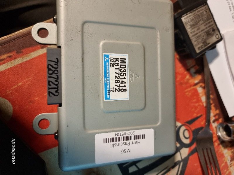

"Motorsteuergerät wurde zu einem Spezialist geschickt"
Was für ein Steuergerät hast du da überprüfen lassen?
hab's abgeändert.
Aber wenn's ein 99PSer ist, hat er keinen Kurbelwellensensor und auch kein Motorsteuergerät.
Es geht ein Seilzug vom Gaspedal zur ESP
Du schreibst:

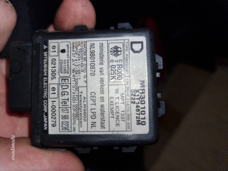

- Papakalli
- Beiträge: 16
16 Aug 2024 17:09 #7
von Papakalli
Papakalli antwortete auf L200 2.5 K74T 99PS springt nicht an
- Papakalli
- Beiträge: 16
16 Aug 2024 17:12 #8
von Papakalli
Ich muss auch dazu sagen....
Laut Mitsubishi ist das so ein nischen Modell von alte auf neue Technik.
Auslesen kann das ding irgendwie keiner.
Selbst Mitsubishi meinte, die hätten keine Software für den.

Also ich hab für 1.5 Jahren die Ventile usw neu gemacht, da die spannrolle vom Zahnriemen weggeflogen ist.
Jetzt vor dem pumpen Wechsel und danach haben die steuerzeiten 100% gestimmt.
Also hat er doch einen kurbelwellensensor?
Dann müsste ja die Scheibe von der Kurbelwelle auch wieder runter oder.
Aber kann der sensor verhindern das die Pumpe den Diesel frei gibt?
Die ESP hat einen Seilzug die oben seitlich dran kommt, und der stellen davon ist auch elektronisch
