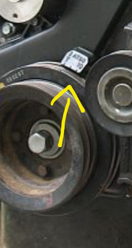

Hier nochmals was ich meine wo ich messe
19 Aug 2024 22:22 #27 von OffRoad-Ranger
OffRoad-Ranger antwortete auf L200 2.5 K74T 99PS springt nicht an
die Markierung auf der schwarzen Verkleidung ist NICHT für die Einstellung der Riemen!!!
Diese befindet sich auf den Blechen zwischen den Zahnriemenscheiben!
19 Aug 2024 22:23 #28 von Papakalli
Papakalli antwortete auf L200 2.5 K74T 99PS springt nicht an
Nein er hat nicht nach Buch gearbeitet sondern nach Jahrzehnte Erfahrung im kfz Bereich.
Der Wagen lief ja ca 1.5 Jahre, wo dann langsam die Probleme anfingen.....wäre der Riemen übergesprungen würde er dann überhaupt nicht mehr laufen....Und nicht wie jetzt, mal ja. Mal nein und dann nur für 1-2 Minuten.
Zudem war vor dem pumpenwechsel die steuerzeiten alle auf dem totpunkt
19 Aug 2024 22:29 #29 von Papakalli
Okay das ist mir ehrlich neu...ich kenne mich mit diesem Fahrzeug nicht wirklich aus.
Bin eher bei Audi und VW
Jedenfalls hat die markierung gepasst, die kerbe stand auf T und oben war dann auch alles an der markierung.
Wofür ist dann diese markierung auf der verkleidung?
Also ich denke, ich habe locker über 250nm auf die schraube gegeben.
Ab wann reißt die schraube?
