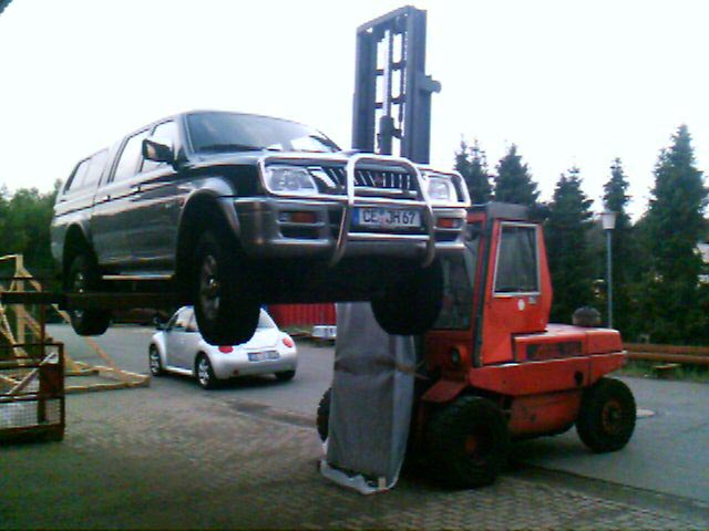

hab jetzt ne neue Kupplung - und ganz schön Angst vor der Rechnung, die noch nicht da ist.
Getriebe raus, Wagen nach Haus geschleppt, hoch, von unten Sandgestrahlt, grundiert, Unterbodenschutz, wieder zur Werkstatt geschleppt, Motorsimmering neu, Pilotlager fest - Reparaturlager mit kleinerem Maß rein, da altes Lager eingelaufen auf Welle, neue Kupplung rein, Getriebe wieder rein.
Undichtigkeit am Getriebe lag einzig und allein an Einfüllschraube, keine weitere Stelle gefunden, konnte man im ausgebauten Zusand genau sehen.
@Arno: Habe bei Meyer-Sehl angerufen, die verkaufen nur über Händler, haben mir Großhändler genannt, der wiederum Vertragshändler in meiner Stadt, aber die hatten dann von Fa. Meyer-Sehl nie gehört, wollte mir Sachs-Kupplung verkaufen oder Nipparts.
Wie dem auch sei - mein El ist wieder da :k_s_joy , klingelt noch irgendwo, Drehzahlerhöhung mit Klimaanlage funktioniert nicht mehr und Freilaufleuchte geht nicht mehr aus, aber das wird schon noch wieder.
Gruß,
Hartmut
