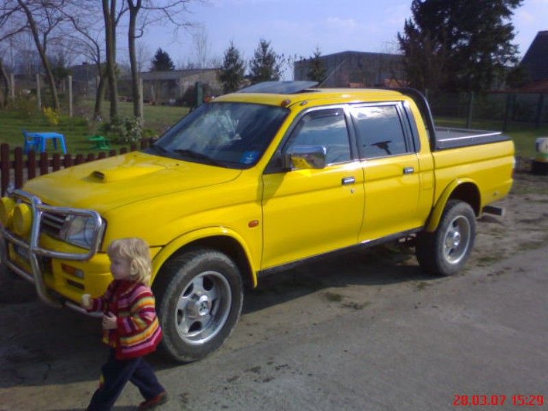

So, Jungs und M?dels
Hab jetz das Projekt "Eigenbauschnorchel" in angriff genommen.
Grundlage f?r den Bau war 75er Abflussrohr(Dachentw?sserung) aus dem Baumarkt. 2 St?ck Rohr a 1m, 3 St?ck 67 Grad Bogen.
Rohre und B?gen mit der Flex zurechtgeschnitten und mit Heisluftpistole grob in Form gebracht.Dann alle St?cken mit Schrauben fixiert und anschlie?end mit Hei?luft in die endg?ltige Form gebogen.
Zum Schlu? alleTeile zusammengeklebt und mit Glasfaserspachtelmasse
umspachtelt.
Als Befestigung hab ich Schlo?schrauben eingespachtelt, womit der Schnorchel am Kotfl?gel angeschraubt werden kann.
Der Rohbau ist fertig. Nur noch feinspachteln, schleifen und lackieren.
Materialpreis inkl. allen Kleinkram bis jetzt ca. 50 Euronen.
kommt nur noch die Lackierung dazu.
Von den Arbeitsstunden erz?hl ich mal lieber nicht :roll:

Hie mal die ersten Fotos
?brigens hats mich ganz sch?n ?berwindung gekostet, das gro?e Loch in den Kotfl?gel zu s?beln.
Gru? Frank
