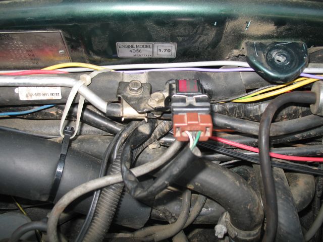

Hey Werner danke für die Mühe aber das hab ich nach deiner Berschreibung auch hin bekommen. Ich meinte nen Bild vom schlauch wo ich ran muss.

OffRoad-Ranger antwortete auf Ladedruck Anzeige???
Ach,
hab ich glatt vergessen, das muß ich auch noch irgendwo hier haben:
Da muß ein T-Stück in den Schlauch zu diesem Druckschalter.

Hat jemand noch ein Bild wo man sieht wo das T Stück hinkommt

Wenn du die Motorhaube auf machst und mal einen Blick über den Ladeluftkühler machst, siehst du ein kleines Ventil. Den schlauch der da unten ran geht hab ich durchtrennt und hab da das T-stück gesetzt.
PS. Guck mal auf die erste Seite, da ist ein Bild.

das Bild habe ich gesehen, aber hat jemand eins wo man das T Stück eingebaut sieht??

Den kleinen Schlauch, welcher vor dem Drucksensor ist, durchschneiden und das T-Stück dazwischen. Das freie Ende des T-Stücks dann an die Ladedruckanzeige.
