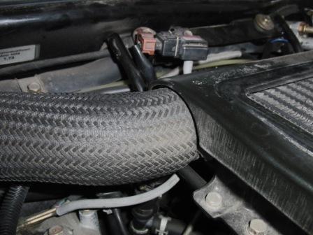

- Eric L 200
01 Okt 2009 09:08 #23
von Eric L 200
Eric L 200 antwortete auf Ladedruck Anzeige???
@idealist
Habe mal ein Bild gemacht, meinst du diesen Sensor wo das T Stück dran muss????
Gruss Eric
Gruss Eric
- Alex86
01 Okt 2009 19:11 #24
von Alex86
Alex86 antwortete auf Ladedruck Anzeige???
Genau, den hellen schlauch trennen und T-stück rein.

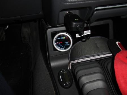

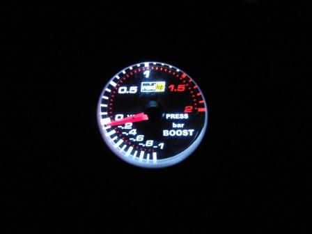

Ladedruckanzeige ist eingebaut, hier ein paar Bilder.

Habe mir auch so ein Teil eingebaut. Nur ....
greift man den Druck dort ab hat man nicht den Ladedruck sondern den
Unterdruck, oder wie man heute sagt, den negativen Überdruck.
Der zeigt bei mir im Leerlauf -0.8 und während der Fahrt -0.6 an.
Wo also anklemmen um den Ladedruck zu messen?
Gruß, Elmi
Gruß, Elmi

Habe doch ein Foto eingestellt, den grauen schlauch durchschneiden und T Stück zwischen setzen.
Dann hast du den Ladedruck.
gruss Eric
gruss Eric

Hah, vertrakte Kiste das. da liegen zwei Metallröhrchen und das auch noch verdreht. Hatte den Geber auf den Prüfnippel gesteckt. Dachte mir dann brauchste den Schlauch nicht kappen. Nachdem ich mir dann fast die Nase verbrannt habe wurde ersichtlich das es nicht das Röhrchen war welches es sein sollte. Hab nun doch den Schlauch getrennt und das T-Stück eingebaut. Nun klappts
Jedenfalls weiß ich nun wo man das Messdingsda für den 'Unterdruck' anschließen kann. LOL
