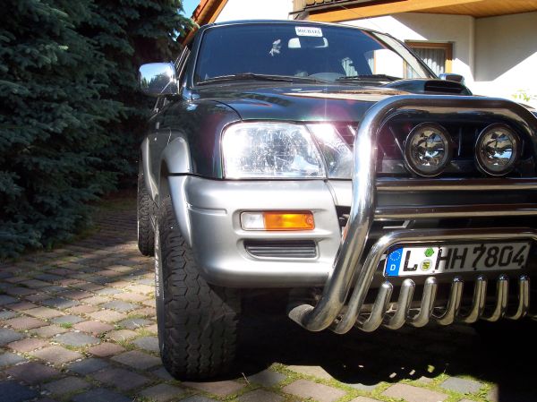

17 Apr 2008 21:12 #14 von timberskully
timberskully antwortete auf ET -20 ?
nabend maik
in et13 ohne platten sieht so aus .
und macht schon nen guten eindruck .
[url]
[/url]
[url]
[/url]

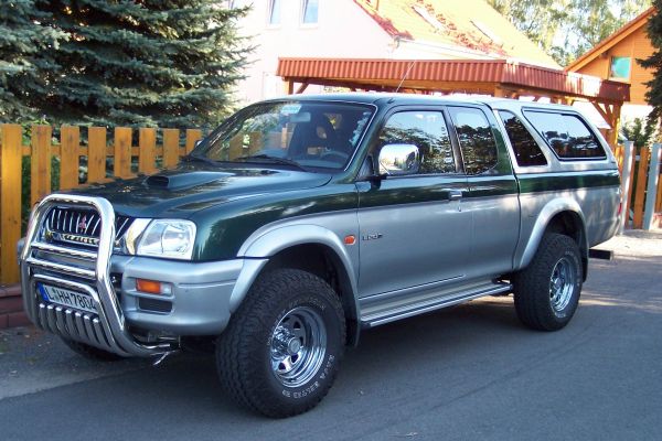

18 Apr 2008 22:34 #20 von MUDRACER
MUDRACER antwortete auf ET -20 ?
Hallo AL 200,
also ich habe auf meinen Mangels 8x15 mit 31x10,5. wenn du die Serienverbreiterung montierst sieht das dann so aus!
Dämnächst sollesn es 31x11,5 werden.....
