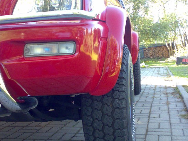

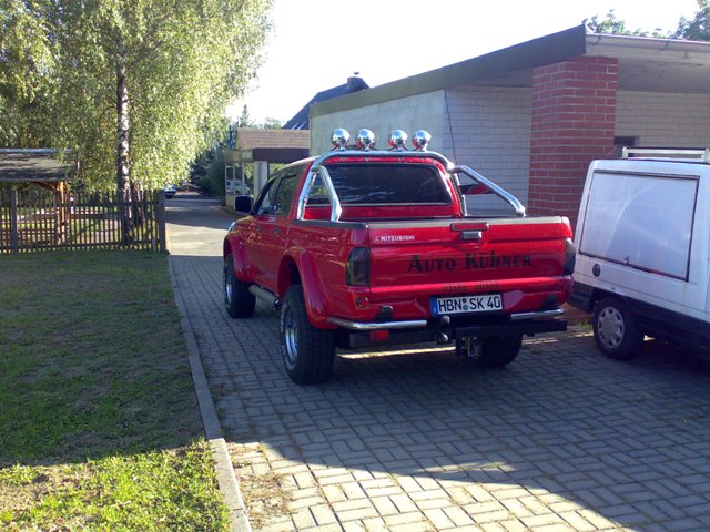

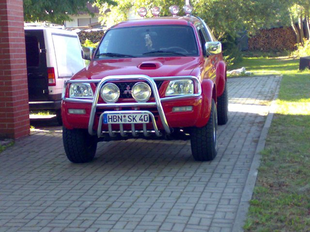

So, nun die bilder, da die kiste endlich fertig ist (madame fällt ein herz vom stein) ich hab gestern noch zu ihr gesagt er ist fertig, und was sagt sie? Einer alleine kanns gar net glauben....
naja, n rotes hardtop....ein paar rückleuchtengitter... evtl. *duckundwech*
egal was ihr jetzt sagt, jetzt ist feierabend, so bleibt er, so wollt ich ne haben. :D
blumensträuße bitte an die Hauptstrasse 88.
06 Aug 2008 19:35 #50 von Hubert
Hubert antwortete auf Magnum Verbreiterungen?
und nochwas, fragt nicht was ich alles wegflexen und verschweißen musste um die 8x15 et-20 und 25 mm spurplatten lenkbar zu machen, zum glück decken die verbreiterungen das ab
