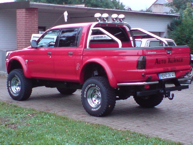

und noch was was ich nich raff, hab bei google viele autos mit gewaltigen 33x12.50 er reifen gesehen, und hier im forum auch.
warum sehen die bei mir dennoch mickriger aus als bei vielen anderen? ob es an den 8er felgen liegt? kann ich mir aber nur schwer vorstellen, ändert ja nix an der höhe. oder liegt es auch an der farbe.
ich versteh"s net----
kann s sein das normale strassenreifen grösser oder breiter wirken als AT´s ?

wenn du mal hier guckst, wo drunter steht wo alles 33er drauf sind. dagegen sehn meine wie spielzeug aus

also klein sind die Räder nun wirklich nicht.
Hast du 15 oder 16" Felgen. 33er auf 16Zöllern wirken nicht so groß wie auf 15", weil weniger Gummi zu sehen ist.

33er auf 8x15 felgen
sollten also grösser wirken

Nochmal ne Fage dazu hast du das BL selbst eingebaut? Wenn ja wie lang haste gebraucht und ist`s komliziert mit Einbau???

Ja, hab ihn selbst eingebaut, naja kompliziert ist das nicht sonderlich und gebraucht hab ich rund 10 Stunden, lag aber auch daran das der Unterfahrschutz vorne in der Ramme und die Chrom Heckecken unten geblieben sind und ich die Halterungen Umschweißen musste. auch musste ich Kabel für die Scheinwerfer auf den Bügel neu legen, da zu kurz. das hat halt auch aufgehalten.
achja, muss noch sagen das ich ne Hebebühne, nen Schlagschrauber hab, und Kfz Meister bin. darin liegt wohl auch ein kleiner Vorteil in der Einbauzeit und das ich es nicht kompiziert fand.
ich hab hier noch etwas was mir nützlich war, denn die Dela Anleitung war ein Witz schlechthin, mit unkenntlichen mini Schwarzweisfotos ohne vernünftige erklärungen.
http://uneviedepajero.free.fr/bodylift_l200.htm
