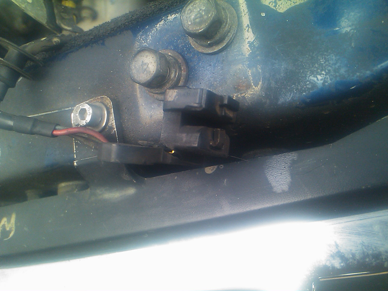

- Pyroette
08 Jun 2009 19:16 #26
von Pyroette
Pyroette antwortete auf kapitaler Motorschaden an L200 bitte um Hilfe!!!!
Hallo zusammen.
Also bei mir ist auch seit kurzem ein merkwürdiges Klingeln zu hören.
Wenn der Motor kalt ist klingt er völlig normal, doch sobald er Betriebstemperatur hat (ca.90-95 grad in der Ölwanne) fängt das "Klingeln" an.
Erste Vermutung war ein paar nicht festgeschraubte Blechkabelhalter vom Kurbelwellensensor.
Leider ist nach festschrauben Dieser das Klingeln immer noch da.
Dann mal mit dem Stetoskop auf die Suche gegangen und die erste Einspritzdüse lokaliesiert.Allerdings hört das Klingeln bei getretener Kupplung auf.Also scheint die auch unwarscheinlich.
In Frage kommt also noch die Kurbelwellenschraube für die Zahnriemenscheibe oder der Kurbelwellenlagerbock.
Wie man an die Kurbelwellenschraube komme weiß ich, aber wie komme ich an den ominösen Lagerbock?
Ölwanne ab?Oder ist es doch komplizierter?
Bleibt fröhlich sagt der Pyro.

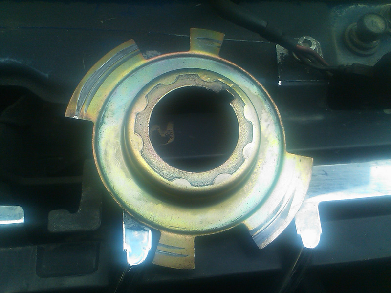

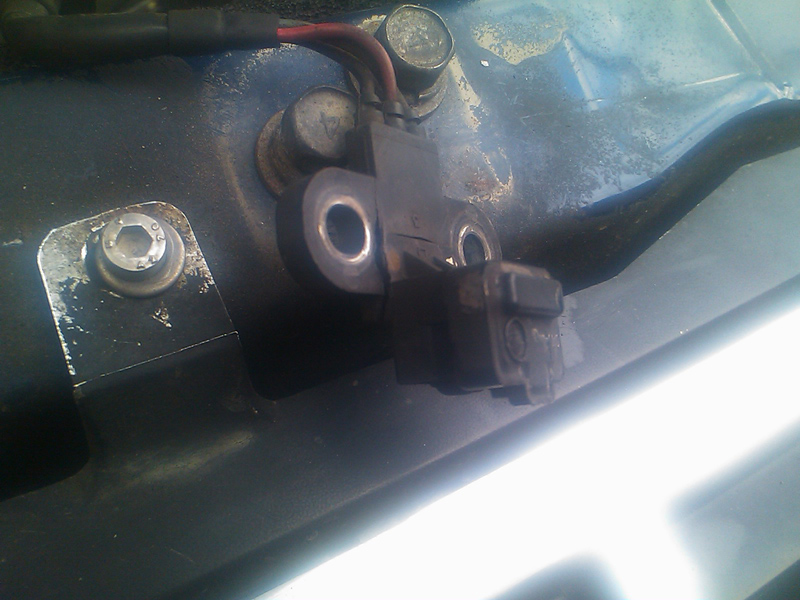

- Pyroette
11 Jun 2009 23:34 #27
von Pyroette
So zusammen.
Wollte euch mal an meinen Forschungen Teil haben lassen.
Vorab.Es war zum Glück nichts Ernstes.
Nachdem ich dann doch nochmal den Zahnriemendeckel abgenommen hatte sah ich das Übel.
Der Kurbelwellensensor war drauf und dran sich in Wohlgefallen aufzulösen und schliff bei warmen Motor an der Hallgeberblechscheibe auf der Kurbelwelle.
Also ab zu Mitsuschubi und nen neuen Sensor und eine neue Kurbelwellenschraube geordert.Der "Schock" kam dann mit der Rechnung.Satte 89€ für so ein Plastikteil.Naja.Hilft ja alles nüscht, soll ja schließlich laufen.
Also ich für meine Teil werd mich nicht mehr von irgendwelchen Werkstätten vertrösten und zum Abwarten und Beobachten auffordern lassen sondern selber weiterhin wachsam und mit viel Forscherdrang an solche Sachen rangehen.
Na denn bis denn.
Der Pyro
