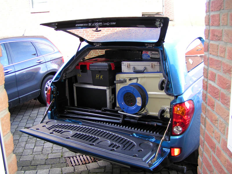

wir haben in unserem eL die kunststoff Laderraum Wanne verbaut, mit der wir auch voll und ganz zufrieden sind. Auch auf der Innenseite der Heckklappe befindet sich ja der Kunststoff Schutz. Allerdings ergibt sich beim öffnen der Klappe ein Spalt zwischen Laderraumabdeckung und Heckklappe, wo mir mit absoluter Regelmäßigkeit Lackschäden entstehen.
Hat einer von Euch eine Idee wie sich dieser Bereich evtl besser schützen läßt?

@WOFI ich meine nicht den Kantenschutz, sondern den Bereich zwischen Laderraumwanne und Heckklappe ( da wo die Drehachse für die Klappe ist...)
Weiß nicht wie ich das anders beschreiben soll...

ich verstehe ganu was Du meinst. Ich hab auch an einigen Stellen Kontakt zwischen Laderaumwanne und der Heckklappe (nicht nur zwischen Fahrerkabine und Ladewanne, nur ein kleiner Zusatz für Wolfgang
Dort hat sich schon ein wenig der Lack verabschiedet und das blanke Blech kommt zum Vorschein. Ich werde die Ecke, wo Kontakt ist, ein wenig wegarbeiten. (Wahrscheinlich mit nem Dremel)
Mich hat es auch sehr gewundert, dass ein Original(!!!)zubehörteil nicht ganz richtig passt.

Ihr seid alle auf dem falschen weg,
Marcel meint den freiraum wo die scharnire für die heckklappe angebracht sind, dort habe ich auch schon ein paar kratzer, aber was solls es ist ne ladefläche ne
vielleicht könnte man dort einen langen kunstoffstreifen anpassen in dem man ihn warm macht und dann mit super kleber besfestigt

Ich glaube Roland hat es ziemlich genau definiert :k_green3
Man könnte diese Schutzfolie die es auch für Türeinstiege(auch transparent) gibt dort reinbasteln.
Wird aber ne ziemliche Fummelarbeit,ich würd dazu die Klappe ausbauen und da wär mir persönlich der Aufwand zu groß

Wie wäre es wenn Du einen dünnen Gummi-Streifen auf der einen Seite mit unter die Heckklappenabdeckung schraubst und auf der Ladeflächenseite (mit Schlaufe)
anklebst oder es funktioniert sogar wenn man einfach genug Material unter die
Ladefläche schiebst.
Achte aber drauf wenn Du offen fährst das dieser Spalt ja dafür gedacht ist zu entwässern...
Ansonsten als Schutz einfach ein farblich angepasstes Klebeband bzw.Folie
in diesem Bereich.
