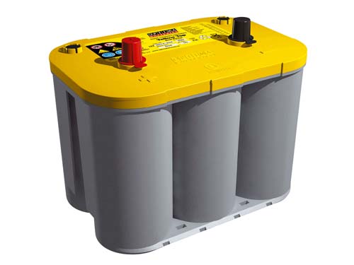

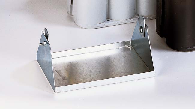

servus hanjo,
also ich hab eine Optima Yellowtop, YT S 4,2
drin und einen dazugehörigen bateriehalter.
es gibt dann auch noch so plastehalter, die sich nur von der längsseite oder querseite in den baterieboden "krallen" mir haben die aber bei dem gerüttel im gelände ein nicht sicheren eindruck gemacht, weshalb ich zu der blechvariante gegriffen habe. außerdem steht da die batterie vollflächig auf.
