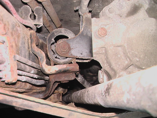

hatte einige Zeit ein leichtes vibrieren beim beschleunigen,und beim Lastwechsel ab ca 120km/h fing er an zu röhren.
Habe mich dann unters Auto gelegt,nach langem suchen,zufällig auf die Halterung links am Getriebe geschaut und dieses entdeckt.

bemühe mal die suche. da war mal was mit einer halterung, die mein einbau abreißen muß. ich bin mir nicht gaz sicher ob es die war, oder eine andere. auf jeden fall dächt ich sah die genau so aus. (außen gummi, dan 3 oder 4 stege-die wegreißen- dann innen wieder gummi)

ist de silentblock vom getriebe, er besteht beim/zum einbau aus einem teil und mit der zeit "reißen" die gummistege weg -das ist aber so gewollt von mitsu!!
war nähmlich die tage gerade dort, wegen der gummis -wurde bei mir nochmalauf kulanz gemacht ,da der freundliche keine Ahnung hat !!und meinte es wäre kaputt ,jedoch sagt das handbuch aus ,daß die stege wegreißen nach ein paar kilometer
gruß

habe das Teil jetzt neu eingebaut.
Hat bei Mitsu 34euro incl. gekostet.
tomax : Hatte die Suche gemacht,war aber nicht's von bedeutung(1Eintrag).

das hättest du dir sparen können, guck mal nach ein paar kilometern nochmal unter den L dann wirst du das gleiche sehen, das lager wird nur zum einbau des getriebes genutzt, wie oben schon beschrieben
war bei mir genau so nur da hat es damals eine unfähige mitsu werkstatt auf garantie gewechselt...

da hast du die Suchmaschine nicht richtig werkeln lassen, denn sonst hättest du sehr viele unterschiedliche Meinungen lesen können.
Defacto wird es aber so sein, daß in diesem Fall die 34€ besser in Diesel angelegt gewesen wären.
Schau dir mal in ein paar Wochen den neuen Getriebeblock an, er wird genauso aussehen wie auf dem Foto, weil das so sein muß

und dann gibt es noch Mitsu-Werkstätten, die das Ding unbedingt wechslen wollen, den neuen aber beim Einbau falsch justieren,...... und dann geht der radau erst richtig los. Bei jedem Beschleunigen schlägt das Getrieb wg. der Verwindungen irgendwo an, das gesamte Bodenblech vibriert, und macht Geräusche, dass man denkt, die Kiste fällt gleich auseinander....
Das war mein Weg in Forum hier. Also war der Pfusch der Werkstatt doch für was gut... *grins*
Der richtige Suchbegriff ist übrigens "Silentblock" - da kommt bestimmt einiges!!!

Ich hatte das Teil schon mal vor Jahren wechseln lassen. Als es aber nach ca. 5000 km wieder kaputt war, habe ich mir was einfallen lassen: Von nem Kollegen liess ich mir anhand der Abmaße (die ich von @o-mei bekam) eine Plastikbuchse drehen, hab die mit weichem Isolierband umwickelt und anstatt des originalen mittigen Teils auf den Bolzen aufgeschoben und in den Rest des grossen Ringes, mit dem alten Gummi drinnen, gesteckt. Nun ist es beim abstellen des Motors so, dass es immer einen etwas härteren Schlag gibt, weil es etwas straffer sitzt als Originalteil, was aber bisher zu keinerlei Schäden an irgendwelchen Aufhängungen und Teilen geführt hat. Man gewöhnt sich daran, es ist eben nur akustisch.
Mir erschliesst sich sowieso nicht der Sinn dieses Teiles, das schon nach wenigen Kilometern wieder kaputt geht. Klar, es soll die Getriebebewegungen etwas abfedern. Was aber soll dieses kleine dünne Gummihäutchen denn aushalten??? Blödsinn, das ist so ein Teil, woran nur die Werkstätten verdienen. Also lasst euch was einfallen, das haltbarer ist. Einmal gewechselt, nie wieder Sorgen, fertsch.
