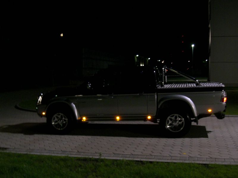

- outlaw
- Beiträge: 524

Ach so...
zum Thema Lampenschutzgitter...
habe vom Mitsuhändler das Teilegutachten erhalten. Da ich aber nicht einsehe die Kosten für die Abnahme+Eintragung aus meiner Tasche zu bezahlen, ist letzte Woche noch ein Schreiben an Mitsubishi rausgegangen.
Mal schaun, was die dazu sagen bzw. schreiben.
Gruß Klaus

Hey outlaw das schaut ja super aus !
das muss ich auch nochmal in angriff nehmen...
wie hast du denn die Markierungsleuchten verkabelt ?

Hey Roland,
habe mich vielleicht falsch ausgedrückt, irgendwie ist das Attachement bzw.Bild immer unter dem Text.Ich habe noch nicht herausgefunden, wie ich noch unmittelbar unter das Bild ein paar Zeilen schreiben kann?
Verkabelt habe ich folgendermaßen:
Vorne jeweils links+rechts an das Standlicht (nicht mit der Masse an die Nebellampen, dann gehen die orangenen aus wenn du Nebel anmachst).
Hinten jeweils rechts+links an die Rückleuchten.
Für die 3 in der Mitte habe ich von den Rückleuchten (pro Seite) eine 1,5qmm Plusleitung bis zur Chassismitte gelegt und jeweils mit einer 6A fliegenden Sicherung versehen, tut eigendlich nicht Not da Dioden bekanntlich so gut wie nix ziehen). Meine Überlegung war nur, wenn die aus irgendwelchen Gründen mal nen kurzen haben, fällt als erstes die 6A und das restliche Standlicht mit seinen 10 A bleibt an.
Für´s Minus jeweils 3 an einen zentralen Massepunkt.
