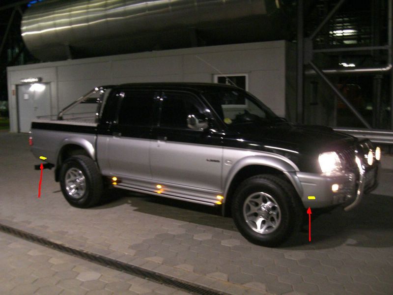

Da ich lediglich 3 Lampen pro Trittbrett habe, wurde folgendes bemängelt:
- Seitenmarkierungsleuchten, Anbaulage falsch !
Laut Stvo müssen diese Leuchten a) min. 25 cm vom Boden angebracht sein (sind sie bei mir natürlich). b) Die vordere Leuchte darf nicht mehr als 3m von der Fahrzeugfront entfernt sein (ist bei mir auch nicht der Fall). c) die hintere Leuchte darf nicht mehr als 1m vom Heck entfernt sein (das ist bei mir der Mangel).
Soll heißen...ich bau jetzt noch auf jede Seite vorn+hinten eine Lampe an (nur hinten sieht blöd aus), hab dann einen Christbaum und das scheint dann ok zu sein!!! Man Man Man

das Recht jemanden zu sagen..."ja,kannst du dir ruhig anbauen" möcht ich mir hier nicht rausnehmen. Habe meine Info´s ja auch bloß erfragt+erlesen und dem zur Folge sollen Seitenmarkierungsleuchten bei Fahrzeugen unter 6m Länge erlaubt sein (über 6m sogar Pflicht). Also...alle Angaben ohne Gewähr!
Wo baust du die zwei Leuchten an? Auch noch am Trittbrett?
nee, dann komm ich ja wieder nicht auf unter einem Meter - gemessen vom Fahrzeugende. Die kommt so ziemlich weit hinten ran, etwa 1/3 von der Rückleuchte in Richtung Hinterreifen. Hab sie noch nicht angebaut, daher auf dem Bild primitiv angemalt!!!
Genau deswegen hab ich nämlich gefragt. Ganz hinten am Trittbrett wäre mir das für einen Meter auch recht lang vorgekommen. Hmm, mal sehen, wie ich das bei meinem dann bastel *gg*
Danke, dass du dir die Mühe gemacht und ein Foto gemacht hast!
btw. dein Truck sieht super aus! :k_sm19 :k_sm19
