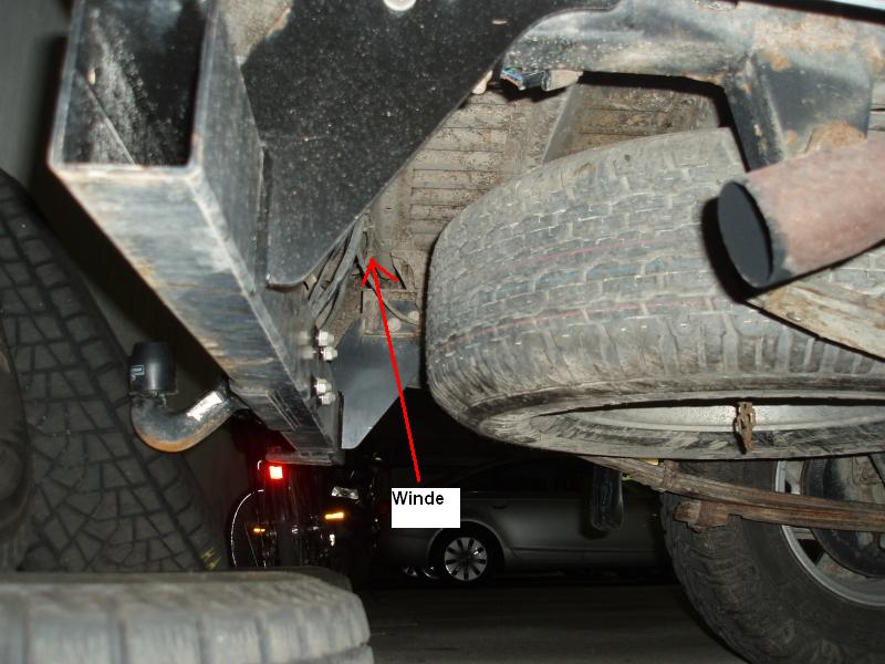

Die Winde selbst kommt hinten unter´s Auto, in den Hohlraum zwischen Reserverad und Rückleuchten.
Ein Stück U-Stahlträger auf die 2 Leiterrahmen-Holme gelegt und angeschweißt, die Winde selbst wird oben draufgeschraubt.

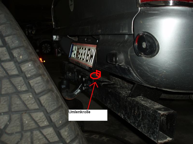

An der AHK wird eine Umlenkrolle "lose" befestigt, auf der das Seil quasi von hinten nach vorne umgelenkt wird.
Ich hab mir das so gedacht:
Ein Stück hohlen 4-Kant-Stahl auf den AHK-Träger geschweißt, an die Umlenkrolle einen kleineren 4-Kant geschweißt, der in den großen reingeschoben und mit nem Splint gesichert werden kann.
Das Seil wird dann um diese Rolle gelegt und in nem 1/2" verzinktem Wasser-Rohr nach vorne geführt.

Eine kleine Anmerkung: Wenn Du am Träger der AHK rumschweisst, verliert dieser seine ABE! Ich wollte mir mal am äusseren Rand des Vierkantrohres der AHK Ösen dranschweissen. Selbst dann würde der Träger die ABE verlieren, obwohl die tragenden Punkte überhaupt nicht beeinflusst würden...
Solange nichts passiert, interessierts wohl auch keinen.

man muss es ja nicht unbedingt am Träger schweissen.
es würde sicher auch reichen, einen massiven U-Bügel zu biegen und diesen über das Querrohr schieben und mit ner Schraube drunter durch klemmen. Dann kann niemand was sagen.
