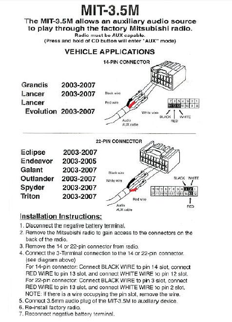

20 Mai 2011 18:04 #29 von Triton-Alex
Triton-Alex antwortete auf RADIO L200 KA0T

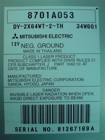

Keine Ahnung was Ihr in D-A-CH für ein Original-Radio drin habt, meines (Thai-Modell) sieht so aus

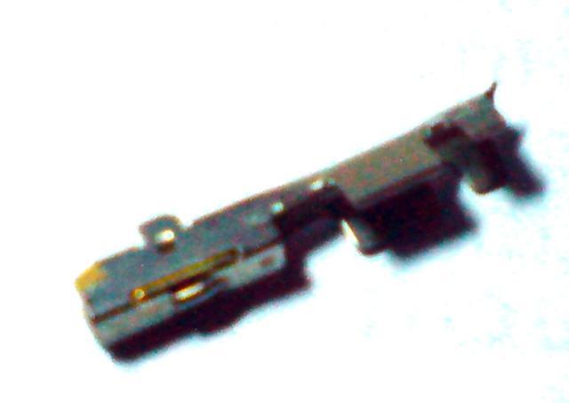

Auch ich habe diese nicht dokumentierte Funktion "AUX" und ja, man kann das verwenden, wozu man aber ein AUX-Kabel benötigt, was man entweder teuer im Internet bestellen oder aber selber basteln kann, sofern man in diese Stecker ran kommt
Die Belegung ist dann diese
Ich habe mir im Handschuhfach 2 Chinch-Buchsen montiert und kann dort welches Audio-Kabel auch immer anschließen und über AUX wiedergeben.

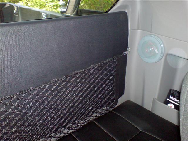

Das Radio selber ist nichts besonderes aber nach Einbau von 2 Hochtönern und 2 Heck-Lautsprechern soweit o.k.

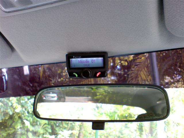

Freisprechen habe ich mit einer Parrot CK-3100LCD Bluetooth-Freisprecheinrichtung, deren Display/Bedienteil ich so montiert habe gelöst.
