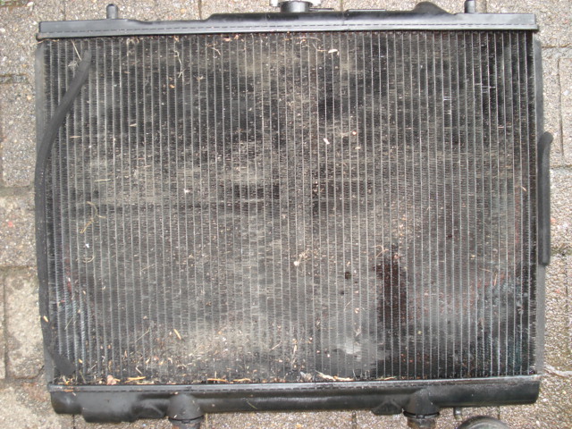

18 Okt 2009 15:04 #18 von Davlin
Davlin antwortete auf kühlwasserprobleme
Zerlege gerade den :L200 und gehe alle möglichen Fehlerquellen durch.
Auf dem Bild sieht man ein 10 Jahre alten Kühler mit 330 000tkm.
Der L wurde von mir neu gekauft.
Wenn der Kopf kapput sein sollte könnte das womöglich der Auslösser sein.
Mfg Günter
Ford Ranger
