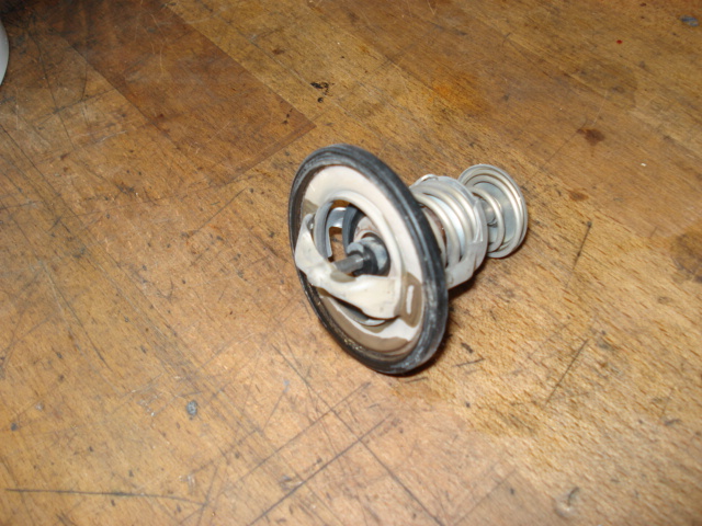

Und nebenbei hier das Thermostatt im offenen zustand. Hab es im Wasserkocher erhitzt.
Was meint Ihr geht das weit genug auf. :?:

also ich hab bei meinem den kühlerdeckel und thermostat getauscht.
hab den l dann hier in der eifel schön die berge hoch gedroschen und hb ihn immer bei min 2,5 t umdrehungen gehalten.
nach ca 45min fahren wurde ihm dann langsam warm ums herz.
hab dann angehalten und ihn im stand weiter laufen lassen bis das thermostat öffnete. beide schläuche konnte man noch schön zusammendrücken!!!!!
die lüfterkupplung funzt auch . habe den lüfter bei laufendem motor angehalten und eine minute später hat die kupplung gepackt.
seit dem hab ich nichts mehr feststellen können.
ich hoffe das wars .
