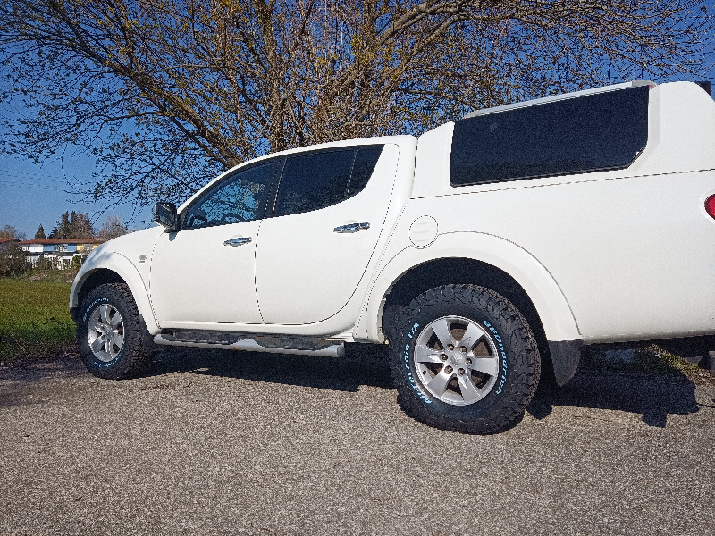

Servus Andi,
ich bin über deine Erfolgsgeschichte sehr erfreut.
Und daß der Schaltplan soweit gestimmt hat!
Welchen Speedohealer hast du letztendlich verwendet?
Ist dieser dann stufenlos einstellbar?
Ich glaub ich brauch in meinem Weißen auch sowas.

Servus in die Runde.
Die Tachobox ist ja eigentlich immer die gleiche (SHV4), Unterschiede sind die beiliegenden Kabel, die für die Bikes mit spezifischen Steckern ausgestattet sind, für uns braucht's die Version SH-U01 , das ist mit dem Universalkabel zum selber verdrahten. Nahezu idiotensicher, für Masse und + liegen zwei Stromdiebe bei und das Signalkabel wird über ebenfalls beiliegende Quetschklemmen durch die Box umgeleitet.
Ich hab mir sogar die Version SH-V4AB gegönnt (+6€), da ist noch ein Umschalter dabei, da kann man zwischen zwei gespeicherten Werten umstellen (z.B. Sommer/Winterreifen!)
Einstellbar ist es fast stufenlos - in 0,1% Schritten!
Etwas gewöhnungsbedürftig, mit einem Knopf und einer Dezimalanzeige zwischen -99,9 bis +999,9% einzustellen, aber mit der Bedienungsanleitung gar kein Problem.
Der freundliche Überprüfungs-Ingenieur hat mir sogar noch alternative Reifenumfänge für die vorhandenen 16"-Felgen in ähnlichem Abrollumfang rausgesucht und eingetragen.
