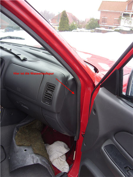

Danke erst mal für Eure Hinweise! Das ist es, was ich vermutet hatte, es gibt doch einige L200-typische und somit ähnlich gelagerte Kinderkrankheiten. Stelle hier noch ein Bild, wo das Wasser bei mir langläuft. Ich vermute jetzt (da es von weiter oben kommt) daß es die Türdichtungen oben oder aber Abdichtung der Windschutzscheibe ist. Das müssen weitere "Spritztests" ergeben. Türgummis kann man sicher selbst erneuern aber bei der Windschutzscheibe muss ich wohl zu Carglas (oder kaufe mir Sikaflex...)

Das ist was anderes, als was ich hatte. Kommt von zu weit oben.

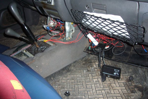

Hallo Ben,
den Teppich brauchste nicht zerschneiden. Die Mittelkonsole lässt sich leicht durch lösen von 8 Schrauben demontieren. Dann geht auch der Teppich leicht raus.
bitte nicht auf das Kabel wirrwarr achten,hab ich mittlerweile geändert.

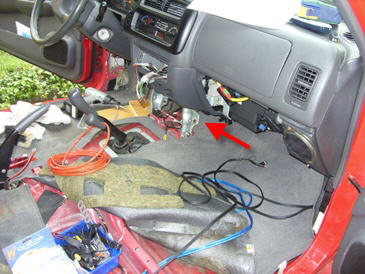

Ja, das mag sein. Ich war ja auch schon mal so weit.... (siehe Bild) bei Musikanlage und Tempomateinbau.
Knackpunkt war der Bereich hinter dem Radio (Pfeil). Da kann man aber vermutlich schneiden. Oder reicht es, die 2 "störenden" Querstreben der Radiohalterung auch noch zu lösen?
Festklebendes Dämmmaterial kann man sicher mit Mineralwolle aus dem Baumarkt ersetzen...
Gruß Ben
