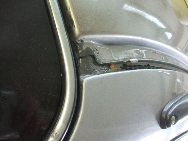

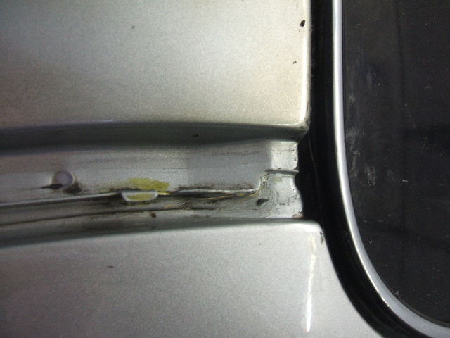

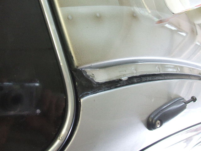

Hi Leute,
bin einer neuen Ursache für solche Undichtigkeiten auf die Spur gekommen.
Glücklicherweise war der Himmel am eL ausgebaut, da hab ich es gleich im Anfangsstadium bemerkt.
Die Dichtmasse, die in der Regenrinne das Dach- mit dem Seitenblech abdichtet, war auf der einen Seite altersschwach geworden, und hatte einen Riss. Auf der anderen Seite hat sich das selbe angedeutet, also hab ich auch das gleich mit abgedichtet. Fahrerseitig dachte ich erst, das sei durch Spannung entstanden, durchs ausbeulen des Daches verursacht, aber da es auch beifahrerseitig anfängt... isses wohl doch einfach... altersbedingt.
Hab das alte Dichtzaugs rausgepult, und die Regenrinne mit PU-Dichtmasse komplett neu eingedichtet. Ob's dicht ist--- weiß ich 100% noch nicht, aber gestern hatte es den Anschein.
Innen hats dann genau an der Stelle, wo außen der Riss ist, an der Fensteroberkante getropft. Ich denke mit Himmel drin hätte es wohl den Weg am Holm runter genommen und wär unten aus der Plastikverkleidung des Holms rausgelaufen-- und man hätt es erst gemerkt, wenn der Himmel schon vollgesaugt ist.
Elke

Jipppiiieeee!!!
Es ist dicht...... Genug Dauerbelastungstest hatten wir ja seit gestern abend
Also endlich Himmel wieder rein. *freu*
Elke
