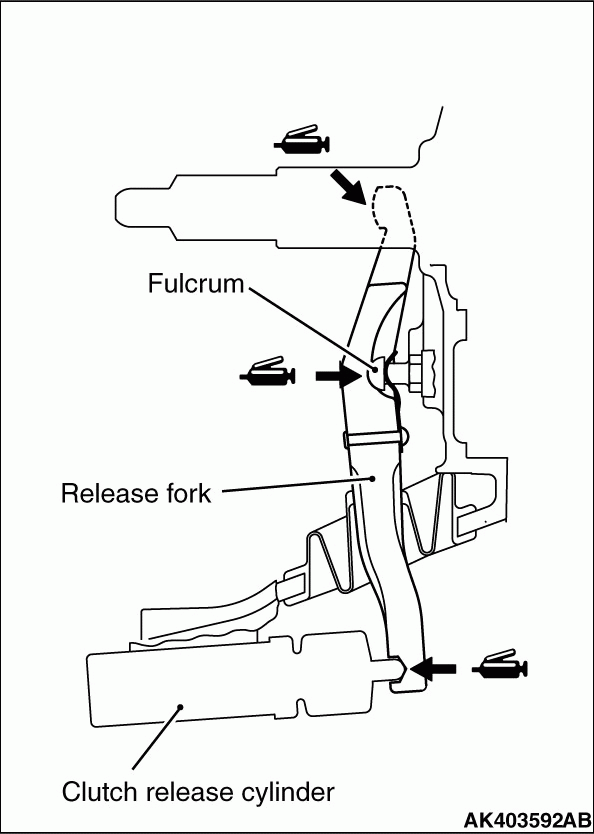

Zum Problem "Quietschen" :
Von aussen irgend etwas schmieren zu wollen denke ich bringt gar nichts, denn zumindest in meinem Fall wurde der Ausrückhebel und dessen Lagerpunkt von wo das Quitschen ausging ausgetauscht.

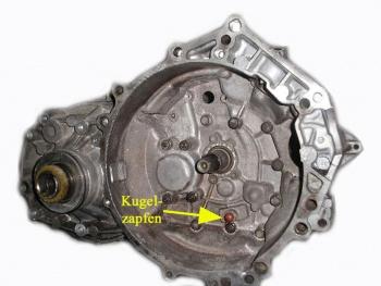

(Abbildung aus dem Original Service Manual für den L200 Triton 2007)
(Foto von einer völlig anderen Kupplung, doch diesen Lagerpunkt gibts natürlich auch dort)
Dieser Lagerpunkt heißt auf Englisch "Fulcrum" und ist mit Fett "Mitsubishi Part No. 0101011" oder gleichwertigem zu schmieren.
Dieser "Fulcrum" ist eine allem Anschein nach gehärtete Stahlkugel mit einem Durchmesser von ca. 1cm, welche so wie ich das gesehen habe unbeweglich in eine "Schraube" eingesetzt ist (anstatt des Schraubenkopfes). Darunter ist ein 6-Kant zum Einschrauben.
Der Ausrückhebel hat eine Vertiefung welche auf dieser Kugel liegt und so das Lager darstellt. Ohne, mit zu wenig oder falschem Fett läuft das trocken und Metall bewegt sich auf Metall mit hohem Anpressdruck und Quietscht so.
Die Aussage von manchen Werkstätten dazu, dass das technisch (mechanisch) keinen Mangel darstellen würde, sondern nur akustisch stören würde, sehe ich als grob falsch an, denn wo was nicht geschmiert ist und quietscht, gibt es auch Materialabrieb, was zu erhöhtem Verschleiss führt.
Es könnte auch sein, dass das Quietschen von der Haltefeder die den Ausrückhebel an dieser Kugel hält ausgeht, denn zumindest bei mir hat sich das Quietschen wie von einer rostigen Feder ausgehend angehört. Das würde auch den Austausch des Ausrückhebels erklären, denn zumindest auf der Abbildung sieht es so aus, als ob diese Feder an den Ausrückhebel genietet wäre.

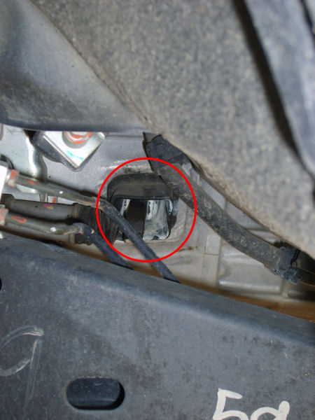

02 Jun 2011 20:45 #25 von khan.cross
khan.cross antwortete auf kupplung quietscht
Hier:
03 Jun 2011 02:59 #26 von Triton-Alex
Triton-Alex antwortete auf kupplung quietscht
khan.cross schrieb: Hier:
Welche Stelle stellen die Fotos dar ?
Ist das die Stelle wo der Druckzylinder (Clutch Release Cylinder) auf den Ausrückhebel wirkt, d.h. auf der Abbildung aus dem Service Manual ganz unten ?
Das könnte auch sein, denn der Punkt muss auch mit diesem Fett geschmiert werden und wäscht mit der Zeit sicher aus.
