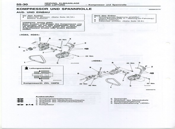

Danke Torsten
Habe diese Zeichnung schon von Werner erhalten.
Danke trotzdem
Gruß Mike

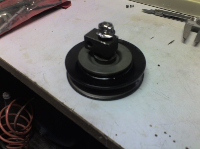

Hallo an Alle und Danke für die Unterstützung
Ich habe heute mit einem Dremel die Mutter bis aufs Gewinde abgefräst, dann einen 12er Maulschlüssel angesetzt und die Mutter geknackt. Als sie dann geplatzt war ließ sie sich ganz leicht abschrauben. Jetzt brauche ich mir nur eine neuer Bundmutter M10x1,25 besorgen und alles wieder zusammen bauen und fertig.
Für alle die es interressiert hänge ich mal zwei Bilder an.
Gruß Mike
